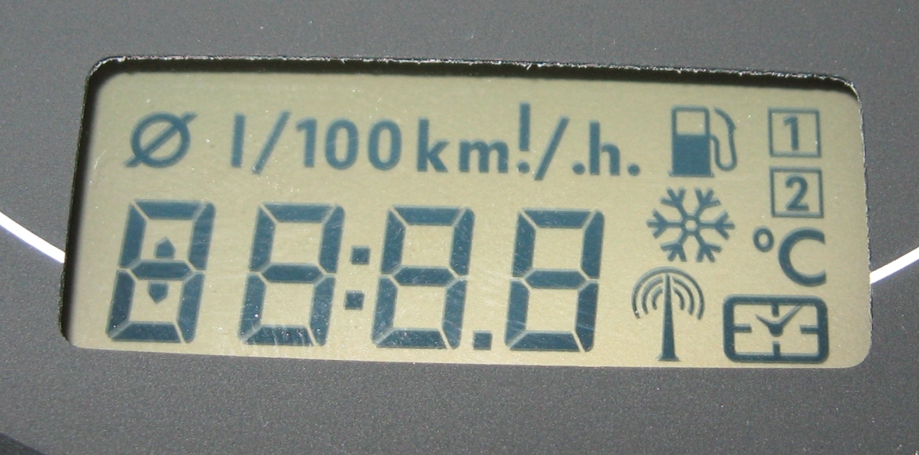

Pokud by to nebyla fce ŘJ, tak proč by pak dělali takové displeje, když octy po faceliftu má pak ten samotnej dislej uplně jinej. To mi právě není jasný. Jinak samozřejmě všechny ostatní segmenty na tom funkční sou. Anebo je tento displej použitej i u jiných koncernových typů a tam ta fce třeba funguje...

Od MR01 je tato funkce standartní, ale u staších přístrojovek sice vločka na segmentech je, ale nevíme jak jí aktivovat :)
U Oct.r.01 se mi ukáže hvězdička pod 4°C ale neozve se žádný zvuk,přitom na ostatní funkce a i v akčních členech to pípá.Nevíte někdo jak na to?Je to blbost,ale když už se to tady probírá.......
  • Autor
Právě že u novějších budíku se to dá aktivovat×deaktivovat. Ale řešíme jak to udělat u těch starší (do MR00)
Ještě mne trkni jak se to dělá?Ani ve VISu ani v DP jsem nic nenašel.Dík.

zkoušel jsi ho ? Já na maxidotu i na obyč 3. gen. i na fábii i na audi 2002 a nefunguje to.
  • Autor
Nezkoušel, páč mám starý budíky...
Dík za nápovědu,zkusím se s tím poprat a dám vědět co jsem zk...vil.

tady je LCD jak Old tak Face budiku s MFA
to že to podporuje displej neznamená že to bude fungovat
to by pak byla první OI kde jsou radiem řízený hodiny
Jen neni povolena k zobrazeni, ale dale bych chtel vedet zda eprom obsahuje i data o zobazeni teto ikonky pokud jsou jen 4 C a nize + zvuk. upozorneni
kdyby to bylo v eeprom tak to bude i zobrazovat
povolit to nikde nejde
Je mozne ze pro tyto budiky se bude muset nahrat jiny dump z budiku co to umi.
Jsou vubec tyto podobne budiky i v jinych autech jako je passat, golf a audi, ktere prave tuto funkci maji ?
Nemyslim budiky s 3 generaci immo
Jen s eprom 93c66 a podobne cislo budiku
Upraveno od Host
funkce budíků nejsou jen o eeprom ale i o zbytu plošnáku
v některých případech jde jen přehrát eeprom a dostane se něco navíc ale většinou to vede k nefunkčnosti jiné věci nebo celých budíků
podobný číslo ???
i písmeno udělá úplně jinej panel
Lze nasilumovat na budikach v MFA externi teplotu, kdyz je mam napichnute na stole, nebo budu muste zapojit odpor podobny teplotnimu odpor. cidlu
