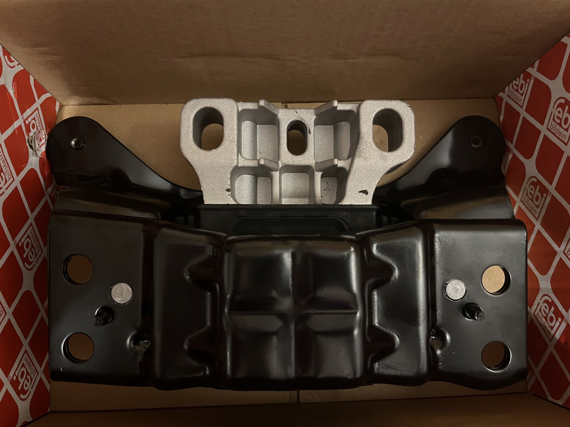

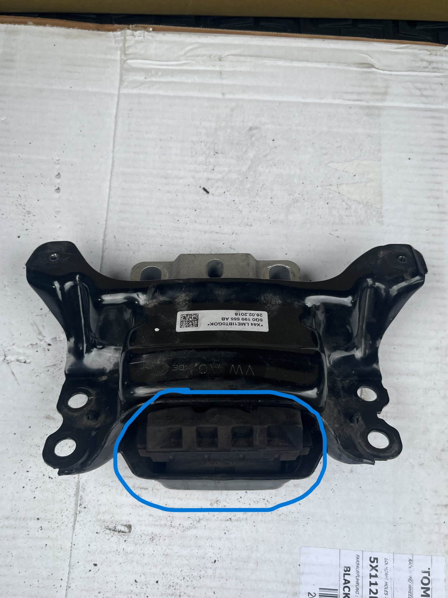

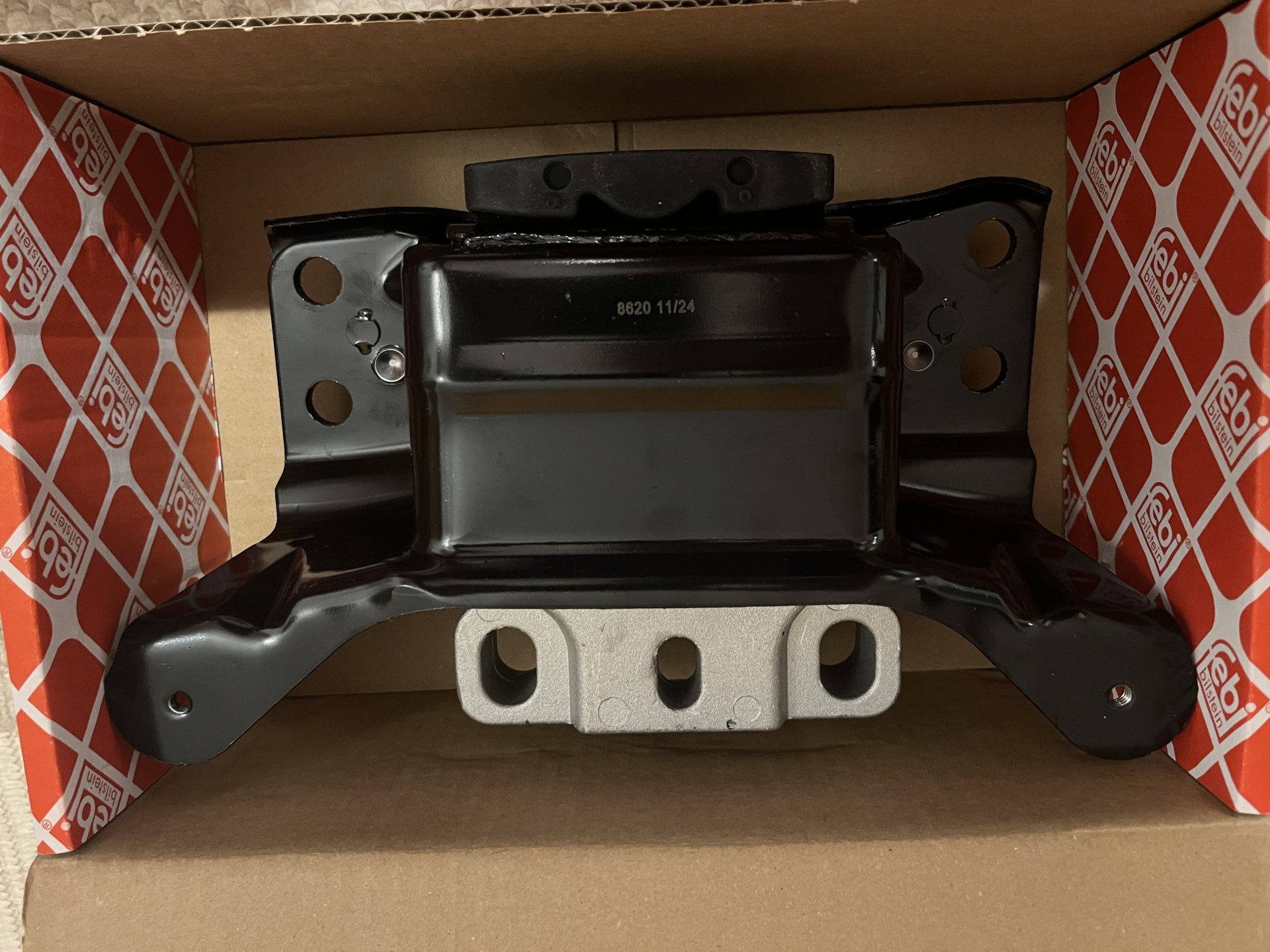

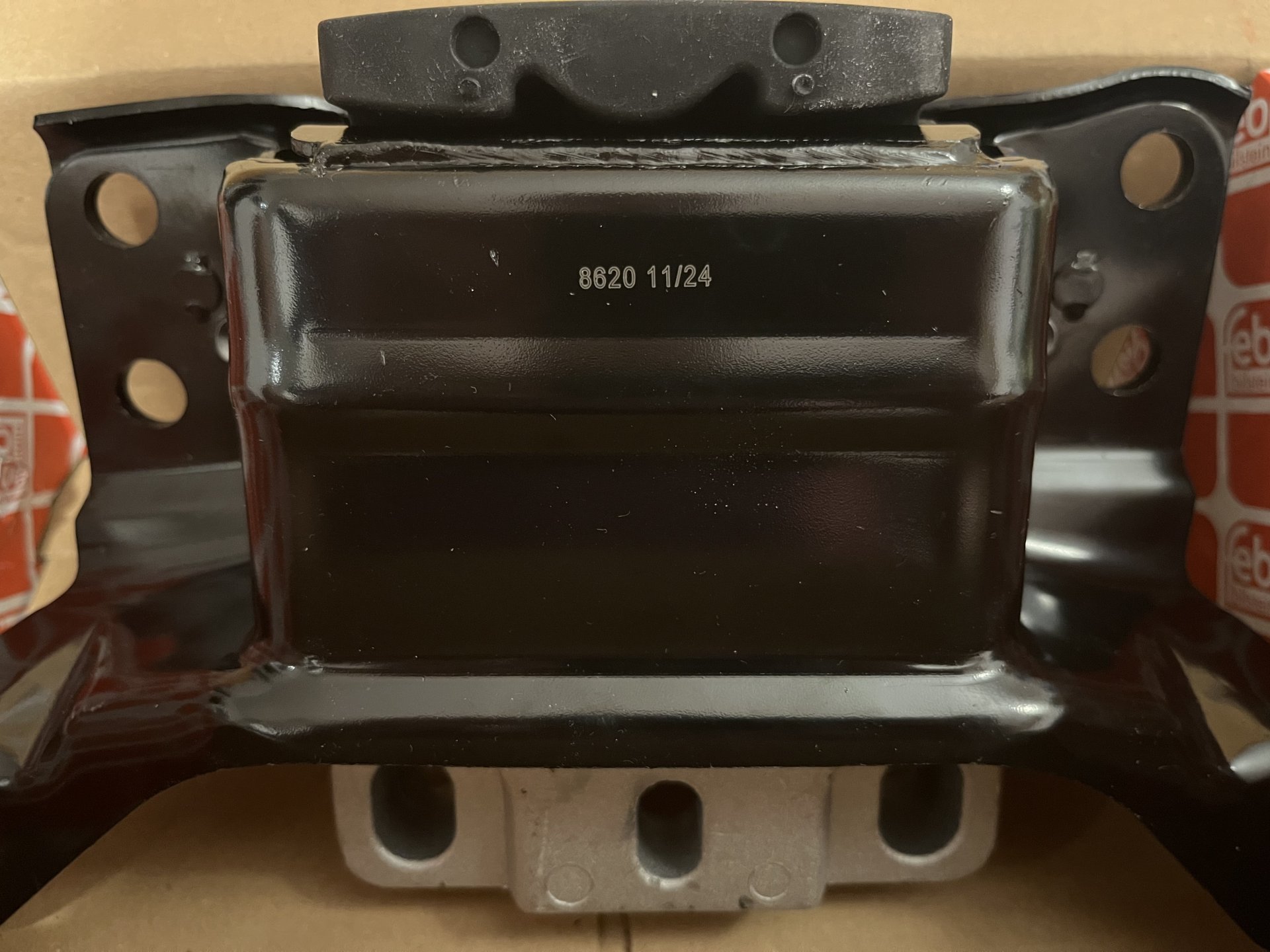

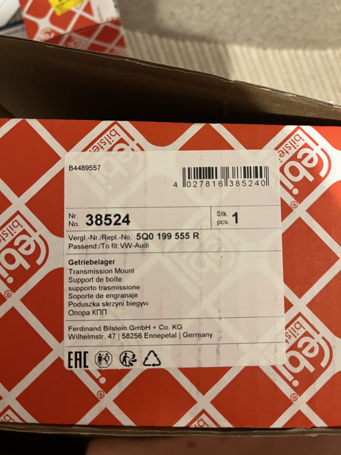

Tak to vypadaá, že mam stejny problem jako se tu resil. ,,Hučení" jen při zařazené rychlosti při zatočení doleva. Když se vyřadí tak je ticho.. Takže pravděpodobně silenblok prevodovky. Zkoušel jste tam dávat někdo nějaký ,, zesílený" třeba z jiné značky či motorizace? Nebo prostě 5G0199555R ? Koukal jsem že mi často vyjiždí i díl s koncovým indexem BR , je v tom nějaký rodíl? Případně jakou znacku jste volili krome originalu? Premyslim bud na Febi bilstein nebo Meyle .

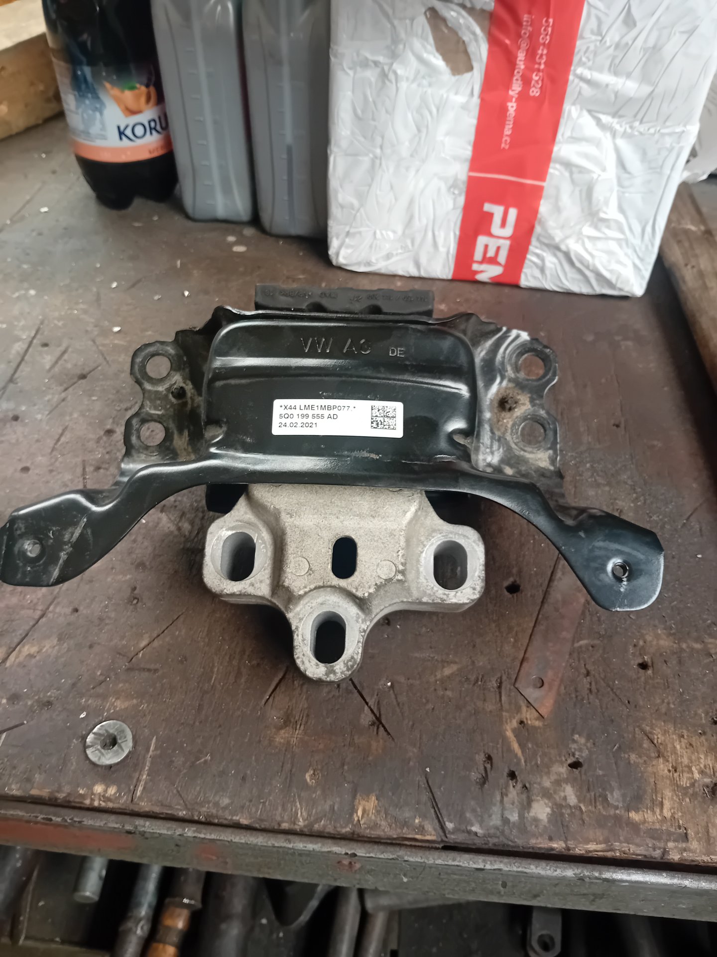

Zdravím, mám problém s hučením. Při zatočení doleva to chroupe. Hučí to při jízdě rovně.Silentblok se měnil 3x. Je vyměněný i diferenciál, levá poloosa a pořád to hučí. Převodovka byla komplet rozebraná a nic špatného se nenašlo. Když povolím silentblok a trochu ho přesadím, tak se zvuk změní z hučení na chroupání. Už jsem v koncích. Nemáte někdo radu?
