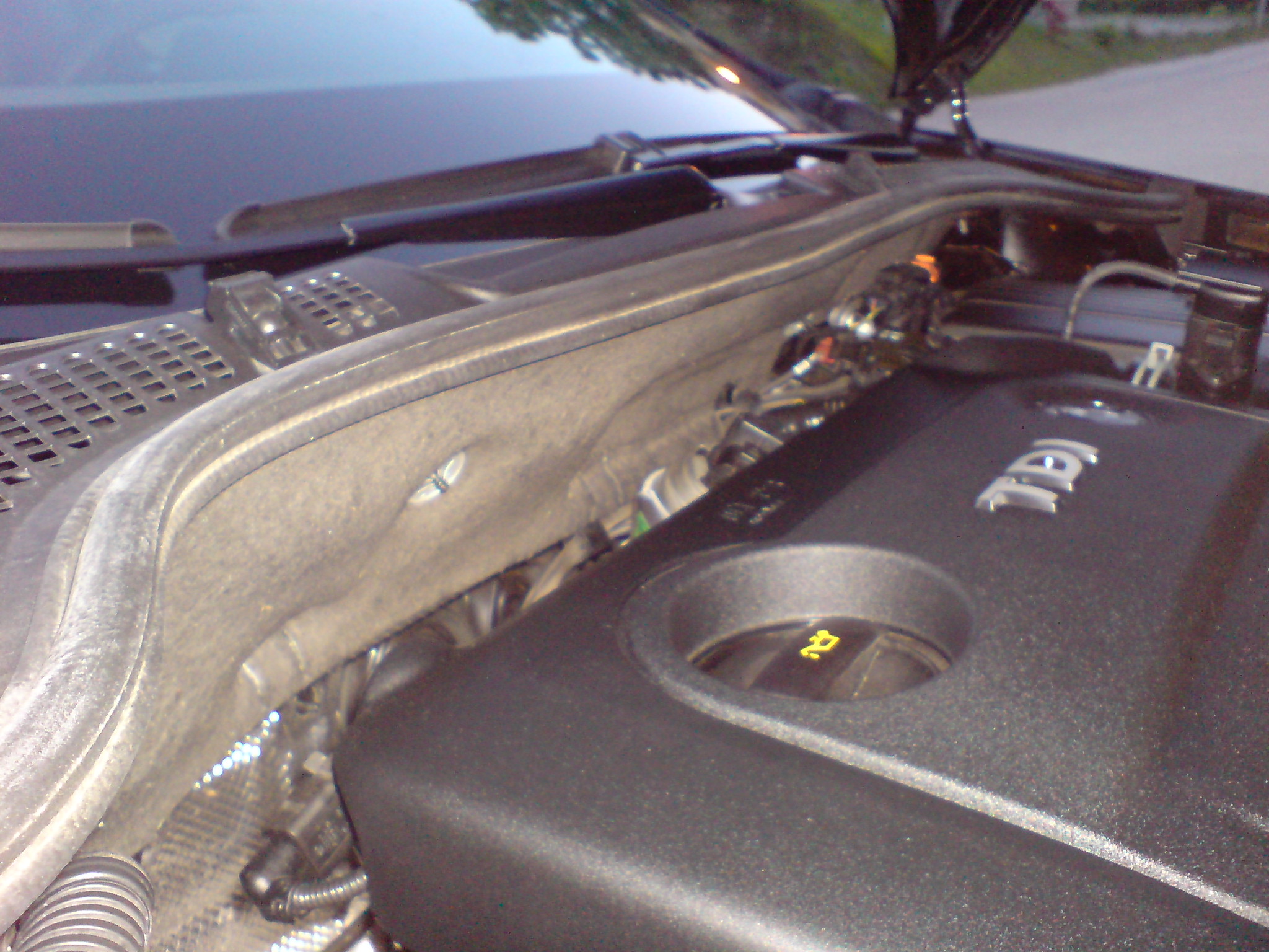

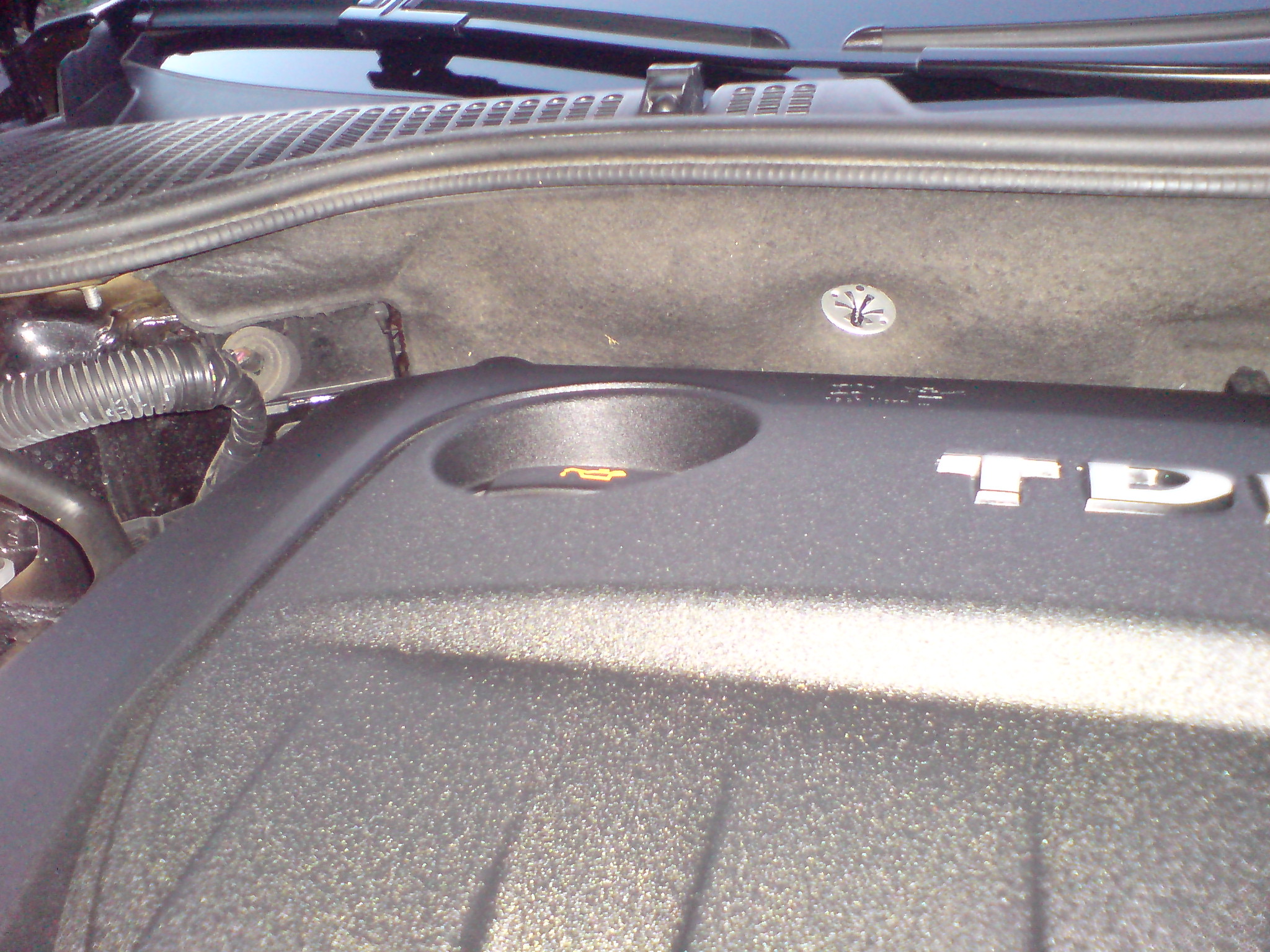

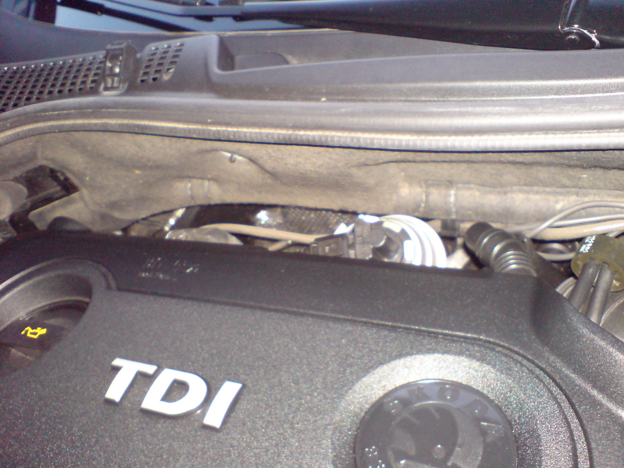

Můžu teď odbočit k tvé fotce? Na dieselech jsem si všiml,že na příčce za motorem,na pruhu plechu hned pod pirelkou u mřížky pod stěrači, je daná izolace..já na MPI mám jen holý plech. Pak níž ta příčka ubíhá směrem dozadu, tam už izolace je, ale ten vršek bych rád dodělal.. Bylo by možný tuto část nějak detailněji nafotit, jak a co tam je umístěný,abych to mohl porovnat se svým a případně dokoupit? Podle Etky jsou dva druhy tohohle pruhu izolace.. :help:

Zitra (dnes) klidne nejake fotky udelam...ted jsem nasel uz jen jednu (starsi) fotku... :)
Jasný, díky..
Jasný, díky..
Tady to mas...snad ti to pomuze!! ;)
