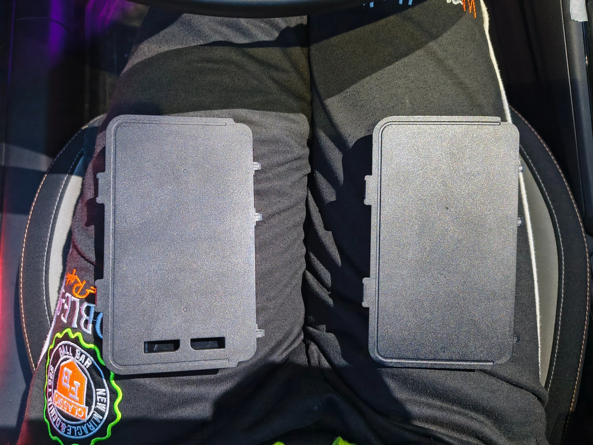

Červen 9Čer 9 Autor odpoviem si sam a pokojne sa moze vlakno premenovat na "Prerabka nabijania z predFL na FL" alebo nieco podobne Konkretne treba menit 3 veci: USBC jednotka nabijania vpredu 45W: OEM cislo je 657035700 priamo zo skodovky za 50 EUR, lacnejsie sa najst zatial neda. treba len prepinovat resp zamenit pozicie 2 vodicov a jemne zbrusit vycnelky na konektore pripadne si zaobstarat z ALI novy konektor. Tych 45W skutocne podporuje samozrejme na telefone netreba cakat taketo hodnoty lebo je to vsetko o komunikacii/protokoloch medzi jednotkou a telefonom kazdopadne da sa nabijat aj laptop. USBC jednotka nabijania vzadu 45W: OEM cislo je 3G5035718A kupovane z ALi za cca 13 EUR. Tiez bolo treba prepinovat konektor a samizda spravit este dodatocny jumper wire ktory by sa mal inak tahat z predu ale da sa to spravit aj inak. Taktiez zadne USBC nenabija stale tak ako predne cize pokial by to niekomu vadilo musel by tahat novy kabel od predu. Samozrejme tiez sa da nabijat laptop. Jednotka bezdrotoveho nabijania 15W s ventilatorom: OEM je 6VA035502 CN (aliexpress): 5CG980611 Cena OEM je momentalne okolo 170 a viac EUR a to sa bavime o bazarovom diely. Aliexpress verzia vyzera inak, zrejme dobija trochu pomalsie zas ale cena je 80-90 EUR. Co sa tyka zapojenia nepreraba sa nic je to prakticky plug and play. Jedine treba urezat kusok plastu kvoli ventilatoru ale to je robota na 5 minut cize predpokladam ze v stredovom tunely musi mat FL scala/kamiq plast trochu iny. Na golfe co som pozeral sa nemusi robit vobec nic a na Leone treba este vacsie upravy ako na scale. Treba si aj zaobstarat novu vložku pre chladenie od ventilatora 655858169C 9B9. Co sa tyka rychlosti nabijania je to rychlejsie ako stara 5W jednotka ale u mna na motorole s podporou 15W sa to pohybuje skor tak okolo 8W+. resp da sa urcite ratat ze 20min jazdy 10% nabitie. Telefon je samozrejme podstatne chladnejsi. Vetrak pocas jazdy nepocut. Inak pridete o antenu ktora z nejakeho zazracneho dovodu na tejto novej jednotke nie je aj ked miesto tam na to je. KAbel s antenou teda treba zaizolovat. Co sa tyka zhorsenia signalu je uplne minimalny, testoval som aj GPS aj 4G/5G aj rychlost stahovania a minimalne rozdiely, mozno ma ta antena vacsi vyznam v husto osidlenych mestach s vyskovymi budovami. Suma sumarum do 250 EUR sa da prerobit komplet nabijanie na FL verziu, Ak by nad tym niekto uvazoval, piste spravu, pomozem. nahodne fotky z dorabky: Upraveno Červen 9Čer 9 od fsociety19x pridane foto
Září 22Zář 22 Autor asi nerozumiem uplne reci tvojho kmena resp kde si nabral taku dedukciu kazdopadne potrebne to nie je. ja som robil samostatne najprv predok a zadok som dorabal az o niekolko tyzdnov ked mi prisla cela nova jednotka z ALI. primarne som totiz dorabal predok kde ako som pisal je ta nova jednotka draha a neda sa zatial moc zohnat ako bazarovy diel kdezto vzadu stoji ta jednotka cca 10 EUR
