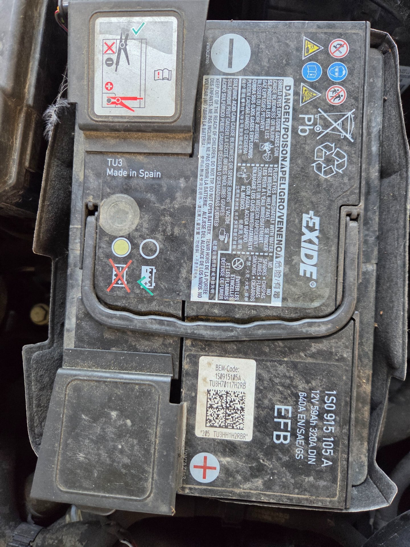

Chtel bych seczeptat, zda pri vymene, resp. nabiti stejne baterie a jeji opetovnemu zapojeni je treba neco kodovat, nebo to staci jen pripojit a v pohode?
Zapisuješ do ŘJ pokud měníš typ akumulátoru (AGM/EFB) nebo pokud použiješ jinou kapacitu akumulátoru.

Pokud jenom nabijim stejnou baterii, nebo menim stejnej typ, tak neni treba nic? Moc dekuji za odpoved.
Nabíjení je v pohodě, při výměně aku za stejnou nemusíš nic, je ale lepší vepsat jiný s/n (že má novou baterku), ale to si ŘJ osahá během pár dní sama a upraví si svůj režim také sama.

Ano, v pohodě. Nová baterie dokáže dát nárazově vyšší proud (ideál pro startování). Nic ve výsledku nepoznáš, kadžopádně je v tomto ohledu lepší než stará.
Měnil jsem ji před týdnem, stavil jsem se v AS a dle VIN mě objednali stejnou a za stejnou cenu jak na e-shopu ŠA. Druhý den tam byla, vyměnili ji a rovnou nakódovali. Za 15' jsem jel domů.

Vdaka za pomoc, bateria objednana priamo do servisu, vymenena, nakodovana...
Nejak sa im nezdalo, ze povodna bateria v aute vydrzala cez 8 rokov 😅
