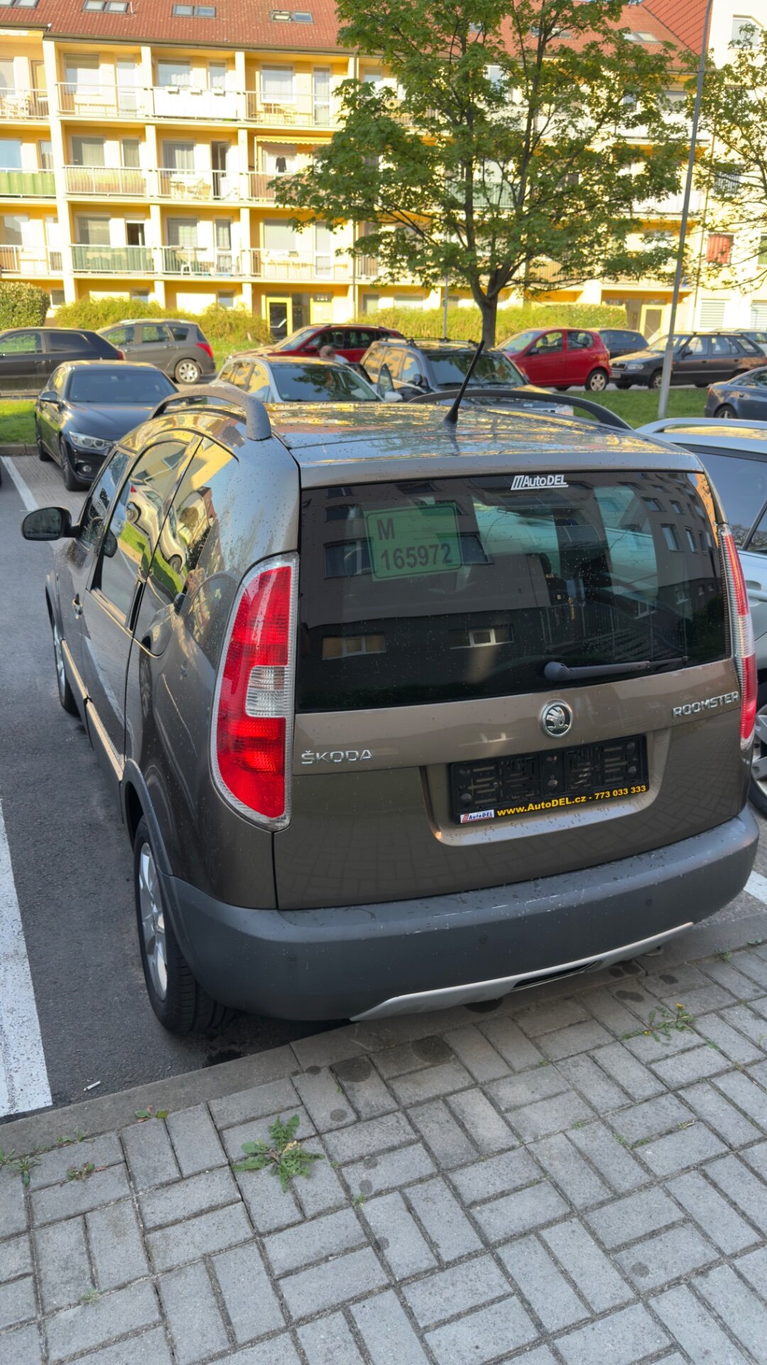

teď řeším stejný problém, ale ještě jsem to nesundával. Roomstera máme chvilku, byl dovezený z belgie. Při koupi nic nebylo cítit a po pár dnech dlouhý studený start a cítit benzín. Při posvícení je asi také u druhého vstřiku vidět mokro, po setření ubrouskem je to benzín. Někde jsem narazil na to, že někdo špatně zpětně instaloval palivovou lištu a těsnění nesedlo správně. Na nové těsnění je kalibrační sada, podle které se má horní i spodní těsnění kalibrovat.
Těsnění mám objednané, tak uvidím.
Jediné dilema teď mám s vysokotlakým čerpadlem. Mělo by se správně, dle servisní příručky, odtlakovat vysokotlaká část před demontáží přes diagnostiku. Tu nemám, tak nevím, jestli se dá prostě jemně povolit převlečka k rozdělovací liště a do hadru to odpustit. Jestli pak nevznikne problém. Ono se to jinak rozebrat nedá. A potom jestli se po demontáži toho čerpadla musí měnit i těsnění.
Pokud někdo ví jak na to čerpadlo tak prosím o radu, jestli shánět diagnostiku ještě. Sadu pak na kalibraci těsnění vstřikovačů mám.
