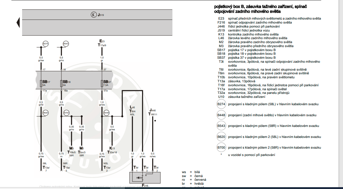

Zdravím opäť, pánstvo. Po preštudovaní DP,  čo som mal spraviť hneď, som zistil, že F1 podľa všetkého ani origo RJ ťažného nemá. Odpajanie PDC realizuje spínač F216 v 13 pólovej zásuvke prívesu na aute. Aj som to otestoval a funguje to podľa diagnostiky, len neviem zohnať takú zasuvku, čo by taký spínač mala. Nemáte niekto prosím produktové číslo alebo info, kde sa da zohnať? Vopred ďakujem.
