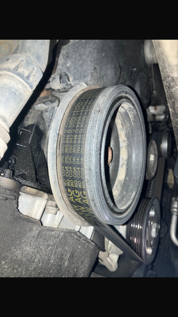

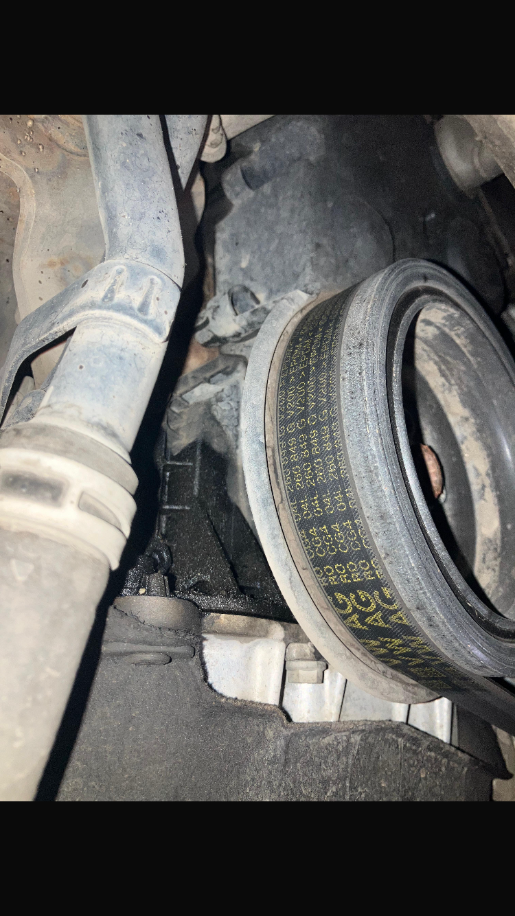

Dobry den prajem, poprosil by som Vas o radu, na mojom Superbe 2.0 TDI 140kw , 4x4, rv.2020 76.000 km , pozorujem unik olej, prikladam aj foto, najprv si v autorizovanom servise mysleli, ze olej presakuje v oblasti klukovej hriadele, tak vymenili - gufero klukoveho hriadela a pretesnenie olejovej vane, ale po dvoch mesiacoch presne ten isty stav, takze gufero bolo podla vsetkeho v poriadku, vyzera, ze olej prepusta niekde vyssie (aj na foto vidiet, ze ten olej unika z hornej casti), kontrolovali a na nic neprisli, veko suche, trysky suche, vodna pumpa mi bolo povedane, ze je v poriadku, olej neubuda. Vedeli by mi niekto mozno zo skusenosti poradit, kde by mohol byt unik, pripadne v akych miestach tieto motory najcastejsie trpia na unik oleja? Dakujem za kazdu odpoved.

Problem odstraneny, bolo to gufero axialneho vackoveho hriadela.
