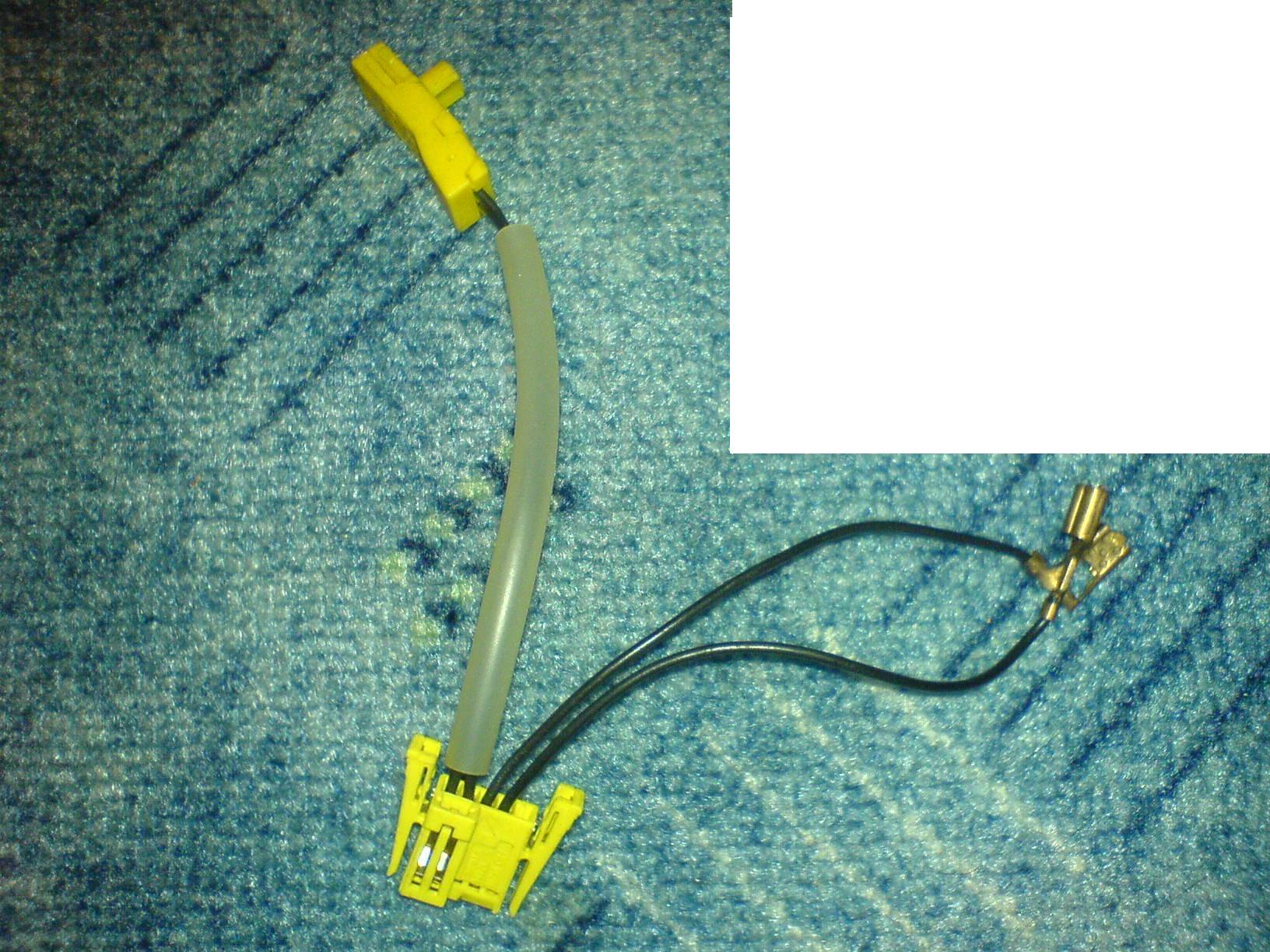

tak jsem vsem napsal-co maji volanty s ORS II-ve fabii-a jsem stale na zacatku-mam i new kablik z fabie/octavie-musim vymenit oba konektory na bag volantu?je tam fialovy a maxizlutej-ten maxi je me jasny ze se musi vymenit-ale co ten maly na bagu-musim ho take vymenit za zluty-nebo se ma ponechat
už jsem to psal několikrát, u Trebora to nenajdeš, protože v bazaru se mažou staré příspěvky,
takže použijete svou elektroinstalaci ze svého původního volantu a jen prohodíte konektror bagu (původní žlutý za fialový z nového volantu) připojit a namontit, pozor na ten fialový (má pojistku - ten žlutý střed se musí vytáhnout)
nevím proč by to bylo škoda tak dělat, pokud někdo bude shánět jiný volant a vy mu prodáte původní svůj, jen si ho připojí a jede se.
Fábie má elektroinstalaci volantu takovou jáká je na obrázku výše, tedy vyměnit pouze žlutý horní konektor.

ok-ted je mi to jasny-diky
