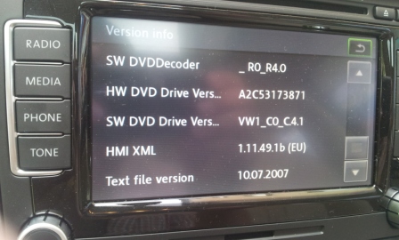

Chtěl jsem požádat o pomoc s Columbem. Mám Octavii II rok výroby 2008. Před měsícem mi z ní ukradli columba, dnes mi dali v servise nového. Jelikož jedeme v neděli na dovču, chtěl bych dětem odblokovat DVD za jízdy, ale nestíhám žádného šikulu. Pomůže mi prosím někdo?
1. nový fw - umí nějaký fw přehráváni divx?
2. odblok obrazu za jízdy
3. je mi divný, že mám verzi 1024 - znamená to, že mi tam servis dal nějakého starého Columba?
Předem všem děkuji, přečetl jsem, co se dalo, ale bohužel to musím udělat sám a navíc na jistotu, není čas na druhý pokus.

žádný fw neumí divx, nemáš starého columba, jenom ti prostě dali s tímhle fw pro předface OII
