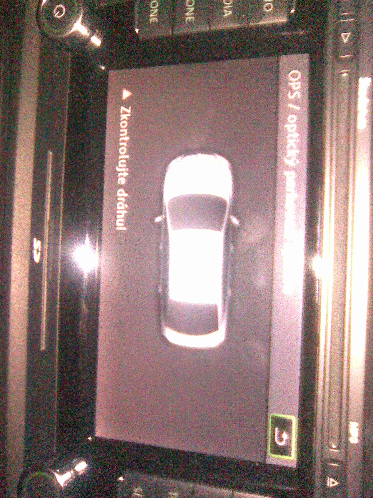

post-116-1229075274_thumb.jpg jede uplne bez problemu neni problemsem schopen namontovat
jo Chlapy tak uz i tohle umime na jihu cech takze ten stastnej na jihu cech komu sem to rozjel je FERDA :smich:
Kdyz se tady ted kazdej chlubi.
Já to řílal, že to za chvíli bude mít každý :smich:
Doli to máš u sebe v autě obrázek kombíku?
Upraveno od j0ska
nj,Doli má clon combi lim
  • Autor
:palec2::palec2::palec2: No a běhá, jo Doli sice dal fotky, ale ne z jeho auta(on má Columbuse).
Upraveno od ferda25
Raději napúiš,co udělal,že to šlo??Já to dělal 3× a nikdy jsem žádný problém neměl.Spíš jste něco spískali než jste přišli na to co :D
