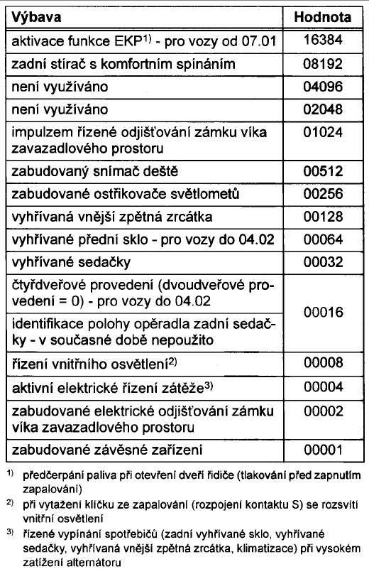

Zdravim.. mam otazku... ked vytiahnete klucik zo spinacej skrinky tak sa vam rozsvieti stropne svetlo??? mne nie... je to zavada? alebo sa to da niekde nadstavit? mam fabku rv 2000 september.. vybava komfort... proste ked vyberiem klucik zo skrinky myslim ze by sa malo svetlo rozsvietit.. dakujem za namety...
Pozri sa VAGom či máš dobre nakódovanú BSG...

SUPER dakujem bolo to zle v BSG ... vsetko je OK

mam ten isty problem, viete mi napisat podrobnejsie ako to spravit lebo toto so moc nepochopil
ke kódování BSG přičti 8
sorry ale neviem co je BSG, vo vybere riadiacich jednotiek nic take nemam (dufam ze ma nezjete za tento prispevok) :kol-28:
Je to adresa 09 elektronika1
Takze kod opravny prepisat z 13765 na 13773? A so softwarovym kodom treba nieco robit?
post-77314-0-72907300-1351430805_thumb.j
kód opravny nech tak jak je.. změň soft. kódování
tak dnes to skusim spravit snad nic nedodrbem :D :D
tak som to isiel spravit a prepisat soft kodovanie ale po zadani hodnoty 17424 mi to neulozilo skusil som nahrat asi 3x a vzdy tam bola stara hodnota, tak ako to spravit potom?

nemáš náhodou nějaký modrý čínský kabel??
presne
tak bych viděl tu chybu tady.. nech si to udělat u někoho kdo má kvalitní kabel.. on z nějakého důvodu ten čínský stojí jen dvě stovky..

tak dnes som si vsimol ze po vytiahnuti kluca sa rozsvieti len to trva cca 7 sekund a mne sa zda ze by to malo byt hned nie?
