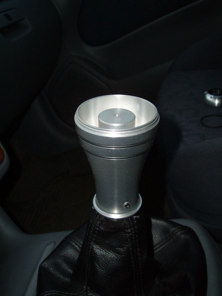

Docela mě to překvapilo, ale proto že jsem jí musel vrtat, měla malou díru, tak těžko něco reklamuju. V tom jednom o-kroužku je spoj, takže trochu lepidla na šrouby to spraví, spíš jsem chtěl ukázat jak je to vlastně vyrobený...asi odlehčení... Jinak s věcma od Milotecu jsem nikdy problémy neměl.
Jéje,po tédle řadičce jsem toužil a až jsem si ji chtěl obědnat,tak mi řekli,že to na 1.6/55kw nejde. :( můžeš mi présím popstat,nebo nafotit,jaks to upravoval?
Opatrně přes pásek hliníkovýho plechu jsem to upnul do soustruhu, vyrovnal podle hrotu a pomalu vrtal, já měl průměr klacku v autě 20mm to budeš mít asi taky, takže jen o něco málo větším vrtákem, ale potom se i ty zajišťovací červíci musej převrtat, bohužel do viditelný části, ale při jejich velikosti a při použití stříbrnejch se to ztratí. :palec2:

Tak při řazení 2.kvaltu mi v ruce zůstal ten vršek řadičky, docela jsem na to čuměl...
