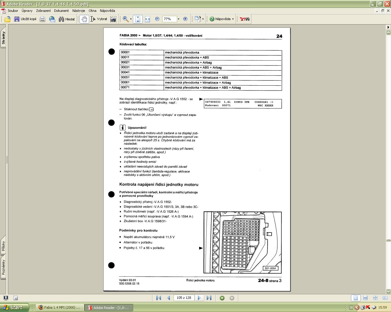

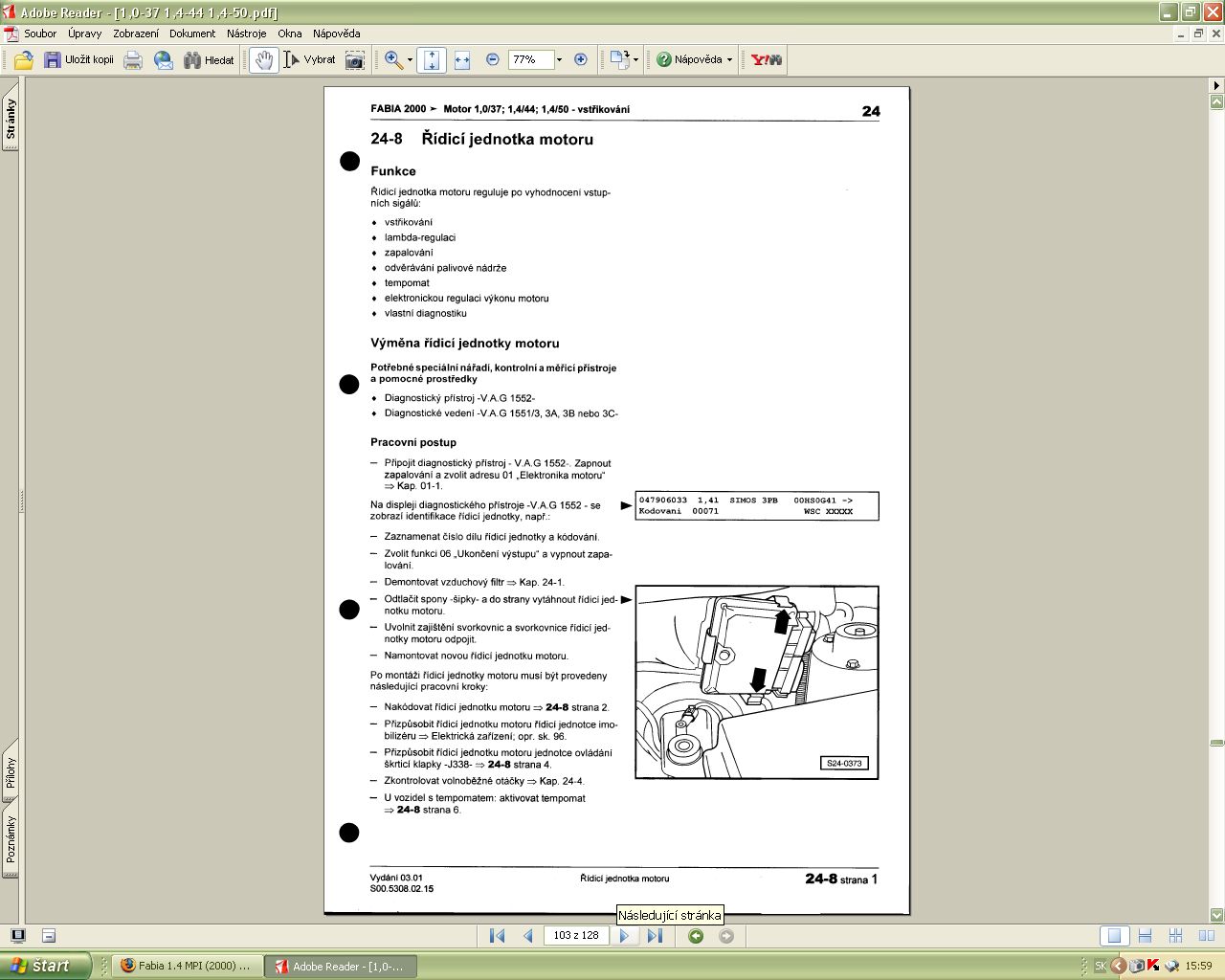

no budeš musieť prisposobiť tu druhu ECU k tvojim budikom inak ti po štarte hneď motor zhasne a nič neskusiš...
Takto sa to robí podla DP:
další
dalši
další
další
