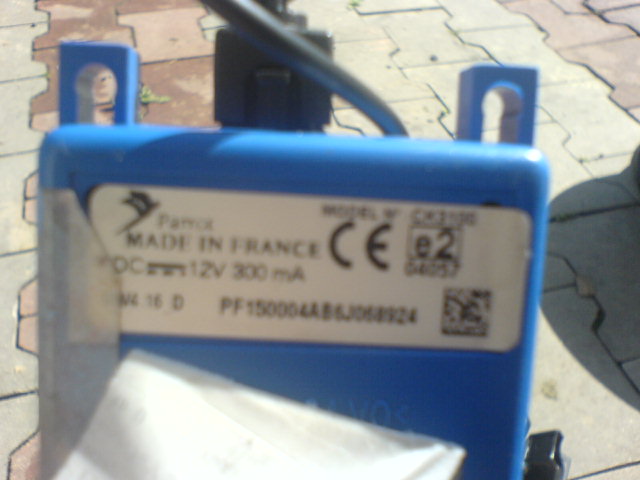

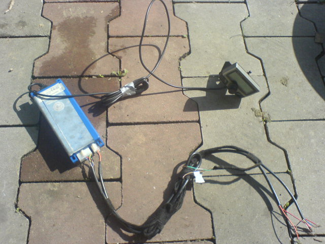

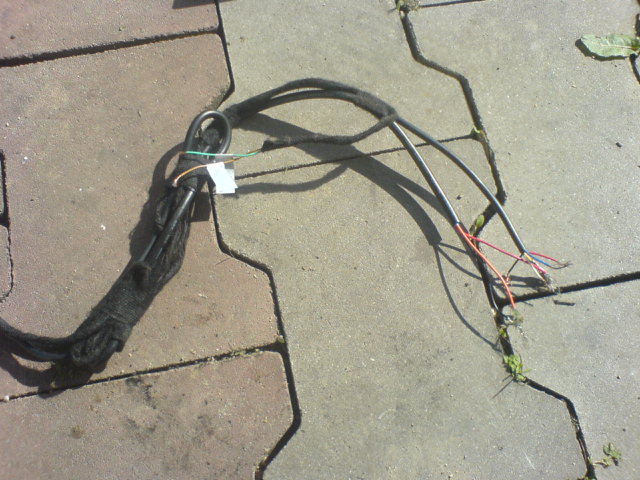

Aidolon Vloženo 16. Květen 2007 Vloženo 16. Květen 2007 zdarec za službičku jsem obdržel HF Parrot, ale bylo mi řečeno že část chybí, snad nějaká redukce nebo co, můžete kouknout na fotky a říci mi co to vlastně chybí? Případně odkaz kde by se to dalo sehnat... děkuji za rady. Doufám že to z těch fotek poznáte... Citovat
lukash Vloženo 16. Květen 2007 Vloženo 16. Květen 2007 Jestli vidím dobře, tak chybí jednotka pro ztišení rádia - ale neviděl bych to jako tragedii. Pokud máš rádio se vstupem pro telefon, tak to nebude problém zapojit aby to fungovalo 100%. Jo ještě nevidím mikrofon ale třeba sem blbě koukal... Citovat
Vladan Vloženo 16. Květen 2007 Vloženo 16. Květen 2007 Jestli chceš modul na připojení k repro, můžu ti jej věnovat, nebo ti můžu popsat konektor pro připojení k orig. autorádiu. Citovat
Aidolon Vloženo 17. Květen 2007 Autor Vloženo 17. Květen 2007 Jestli chceš modul na připojení k repro, můžu ti jej věnovat, nebo ti můžu popsat konektor pro připojení k orig. autorádiu. jestli to je to co chybí tak bych to uvítal... a moc, už to chci nacpati do vozidla... Citovat
RyVeS Vloženo 18. Květen 2007 Vloženo 18. Květen 2007 Ja myslim, ze chybi jen mikrofon. A pak jsou ustrihany ISO konektory z kabelu. Normalne se tyto HF jen nacvakaj na ISO na radiu. Citovat
Vladan Vloženo 18. Květen 2007 Vloženo 18. Květen 2007 Pravda, mikrofon tam fakt nevidím, ale ten modul na repro má odstřižený. Nevadí, možná mám i mikrofon Citovat
blondakxxx Vloženo 18. Květen 2007 Vloženo 18. Květen 2007 (editace) Chybí mikrofon a mute jednotka, zapojoval jsem jí někdy v lednu, pokud by jsi chtěl můžu ti naskenovat schéma zapojení. A nebo tady http://www.parrot.biz/documents/en/support...ut%20Skoda2.pdf Editováno: 18. Květen 2007, autor: blondakxxx Citovat
skymann Vloženo 20. Květen 2007 Vloženo 20. Květen 2007 Chcem sa opytat ci uz niekto nieco podobne riesil? Mam v O1 HF Parrot3000 a radio Symphony.Chyba mi k nej ta cast co sa pripaja na reproduktory(ISO ).Chcel som ju preto zapojit na priamo do radia na TEL+A TEL- ale vysledok je taky,ze aj pri max hlasitosti (na tel aj radiu) to hra dost slabo.Ak dam vsak na vystup z Parrota repro tak je hlasitost v poriadku. Ma s tym niekdo skusenost,pripadne ako to zapojit bez toho prepinaca reproduktorov? Na Nokii sa da vystup z repra HF rovno na vstup do radia a je to v pohode, ale s tym Parrotom si nevien radu. Vdaka za kazdu radu. Citovat
Vladan Vloženo 20. Květen 2007 Vloženo 20. Květen 2007 Chcem sa opytat ci uz niekto nieco podobne riesil?Mam v O1 HF Parrot3000 a radio Symphony.Chyba mi k nej ta cast co sa pripaja na reproduktory(ISO ).Chcel som ju preto zapojit na priamo do radia na TEL+A TEL- ale vysledok je taky,ze aj pri max hlasitosti (na tel aj radiu) to hra dost slabo.Ak dam vsak na vystup z Parrota repro tak je hlasitost v poriadku. Ma s tym niekdo skusenost,pripadne ako to zapojit bez toho prepinaca reproduktorov? Na Nokii sa da vystup z repra HF rovno na vstup do radia a je to v pohode, ale s tym Parrotom si nevien radu. Vdaka za kazdu radu. Ahoj, v práci to zapojuji takto: střihnu modul repro a z kabelu využiju modrý - mute, červený a bílý připojím do zeleného miniisa na tel+ a tel-. Základní hlasitost vstupu telefonu na Symphony nastavím mezi 25 - 30 a vše funguje dobře. Parrot má i extra line výstup - zelený a hnědý, ale ten né vždy vyhovuje. Citovat
