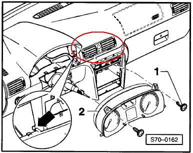

Chtel bych se zeptat jak se vyndava prostredni (dvojitej) nadech v Oktavii... Je to facelift rv.2002.. Napiste prosim do podrobna kudy kam.. Dekuji moc... Pro jistotu... Ty postrani se vyndavaji ode dveri.. Na levo musim sundat kryt na pojistky a pak ten nad nim.. A ten ofuk primo vyndam jak? Naky srouby? Nebo jen nozicky? Vyndava se ven? Ten napravo se dela stejne ne? Az na to ze misto krytu na pojistky musim sundat kastlik... A te stred? Ten je hlavni.. Kvuli nemu hlavne pisu.. Diky moc...

ofuky su zacvaknute v palubke, daju sa opatrne vypacit. drzia ich kovove perka. ak chces vybrat cely plastovy vydech /ty pises nadech, ale ten je na vstupe pri pelovom filtre/, tak je mozno rozumne dat dole rovno palubku a potom to v klude rozobrat. ako dat dole palubku je popisane aj nafotene na fore, ale v skratke treba dat dole oba boky, budiky, airbag spolujazdca, plasty-stred od zadneho popolnika okolo rucky, radicky az po diel kde byva radio. je tam zopar srobov a nejake tie zapadky. pripadne si stiahni DP, tam je to aj popisane a nakreslene. ide o to co vlastne potrebujes vybrat ...

Sakra... Vubec nerozumim slovensky... :( chci vyndat jen ten stredni vydech, ten dvouvydech jak je nad radiem... (u vystraznech blinkru) palubovku sundavat nechci .... Chci jen vyndat ten vydech... Ale nemyslim ten na sklo, ale na ridice a spolujezdce... A ted sem to pochopil... Tys myslel jine... Jak vyndam ten dvojitej? Ne ten vydloubavaci, ale ten jak je tam nak pridelanej... (mezi radiem a tim cos myslel ty) Diky

bohužel kvůli tomu výdechu budeš muset tu palubku vyndat, jinak ti pohráváš s tím, že něco nenávratně zničíš, nejlépe se to vydělává z vyndané

Jojo, presne ten sem myslel... Muzes mi to popsat najak blize? jak presne se vynda? Jo a 2 otazka.. Jak se sundavaji ty ochrane plasty, ktere jsou podel celeho auta.... Na dverich atd... Ty horizontalni... Takovej plast uprostred dveri.. Je to nalepeny nebo nak nacvalky... Tohle neni tak nutny.. Ale ten vydech jo.. Dik moc... Predem...
