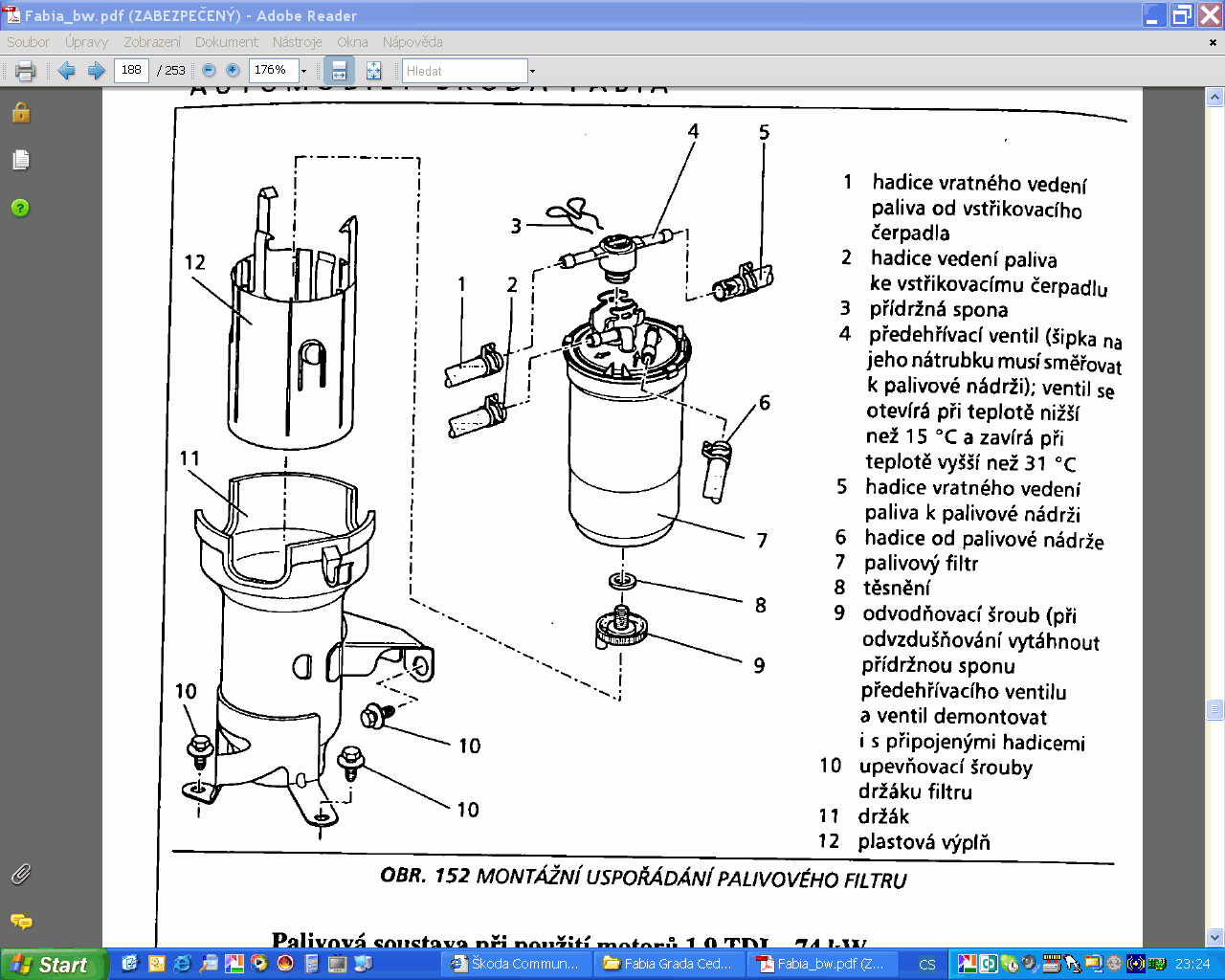

Servisní interval pro výměnu je 60 000. Je za pravým světlometem. Je to válec na stojato jdou do něj 4 hadičky.

Pepa007 vďaka za odpoveď, pomohlo mi to. Chcel by som ešte vedieť, či pri výmene musím dodržiavať špeciálny postup, alebo iba filter demontujem a namontujem nový. Dík
Nový filttr musíš zaplnit naftou. Pomalu na několikrát až bude plný. V servisech na to mají podtlekovou pumpičku, ale stačí zalít. Součástí nového filtru jsou těsnicí O klrožky na předehřev . Ty vyměníš a potřeš naftou , aby to tam zpět pěkně vklouzlo.
