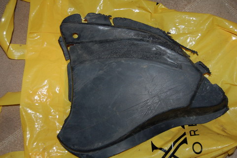

potrebuju koupit ten velky plastovy kryt pod motorem ale nevim objednavaci kod,nebo kolik stoji.
Potom potrebuju jeste jeden plast ktery je hned pripevneny k tomu pod motorem,viz foto.
Daji se nekde sehnat jinde krome Skody,neorigo??

Podle fotky se jedná o plast který se nachází před předním kolem ja jsem mněnil oba dva stojí kolem 200Kč a údajně se to jmenuje usměrnovač vzduchu.

To asi nejsou ony.Tento plast je hned vedle velkeho plastu pod motorem a je na neho sroubkama pripevneny

Tak mala oprava - na www.autodilykrc.cz ti prodaji L-P i stredovy dil, na ostatnich pouze stred (1J0 825 237 R). Jinak plech stinici motor - vlevo vpredu - 1J0825245E (http://www.elitecat.cz/ArticleSelection.aspx?B=1) , zakryti klinoveho remene - 1J0825250F (www.automot.cz , www.prondo.cz, www.autokelly.cz ). Snad ti to pomuze.

Určitě není přípevněn ke krytu motoru. Předek toho plastu drží dva jazyky v předním nárazníku a zadní na dvou šroubech které jsou zašroubovány do plastu podběhu .

Tak jsem na plastu nasel cislo: 1UO 805 826A,ale nemuzu to najit nikde na webu.
  • Autor
Uz jsem to nasel,
jmenuje se to vedení vzduchu (mezi plast podběh a nárazník),cena 80Kc.To jde.
tak měl neználek pravdu s tím usměrnovačem vzduchu
Tak to si piš. jinak dík
Ale je... asi 2 šrouby z boku... lehnul jsem v zimě do blata a trochu to pochroumal, tak to budu pravděpodobně měnit.
