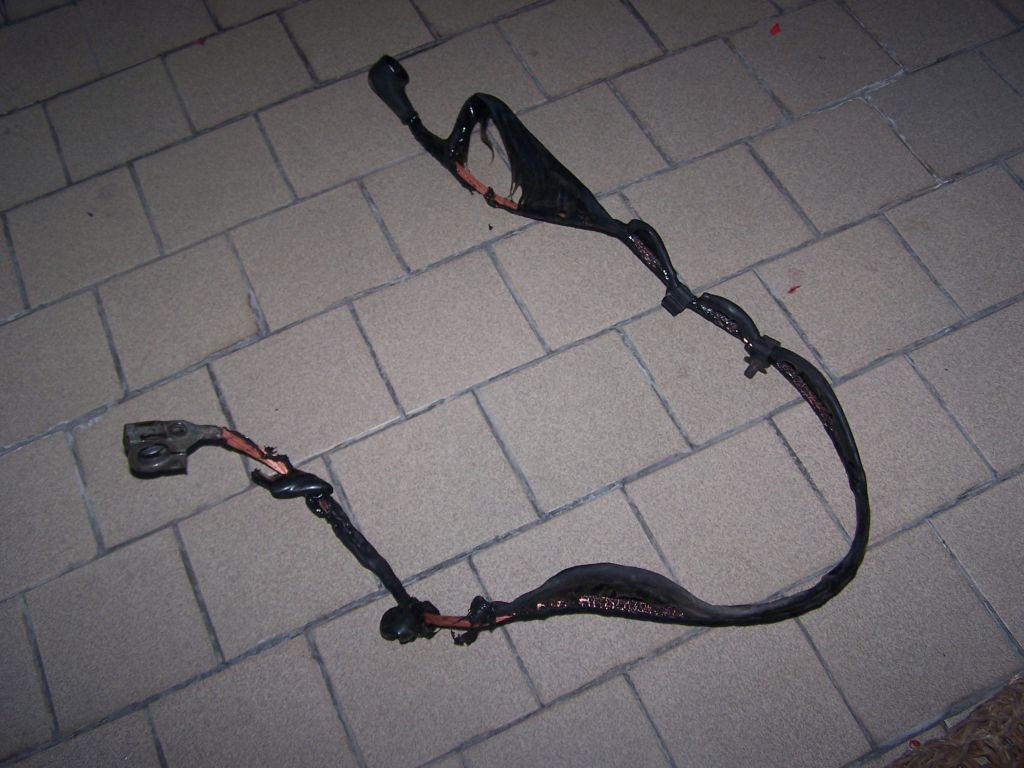

dnes jsem se vrátil z práce Feldou, zajel jsem ještě na náměstí, že si koupím plechovkové pito (musel jsem ještě autem k otcovi, vyměnit mu brzdové desky na fanoušovi). No koupím ho, sednu do auta, otočím klíčkem a nic. Jen cvrlikání, blikání kontrolek a smrad z pod kapoty :feve: . Zvednu kapotu mrknu na startér, jemně se z něj kouřilo. Naštěstí jsem stál tak, že jsem jen otočil volantem a potlačil a z mírného kopce to nahodil přes dvojku. Teď večer jsem šel ke kamošovi půjčit 16 klíč, neb i můj všemocný modrý kufřík ;) ju neobsahuje. A on že půjde se mnou a vzal s sebou ještě malý multimetr. Řekl ať zkusím nastrtovat, no otočím klíčkem, kontrolky ihned zhasly a už jen slyším jak volá "vypni to, vypni to !" ... a to už se z motorového prostoru linul modrý, šedý černý dým, jak hořely kabely, jak plusový od baterky ke startéru, tak minusový od baterky ke kastle. Foto plusového kabelu přikládám.
Diagnóza byla stanovena po rozebrání startéru, taková, že zůstal zaklíněný váleček co vytahuje pastorek (byl měněn s cívkou a šel do toho hliníkového odlitku těžce), takže cívka která se ho snažila přitáhnout, vyvíjela vysoké proudy, až došlo ke zkratu mezi plíškem co jde od statoru na cívku. Měla by tam být taková izolační průchodka, která byla pryč a tom došlo tudíž ke zkratu s tělesem staréru.
