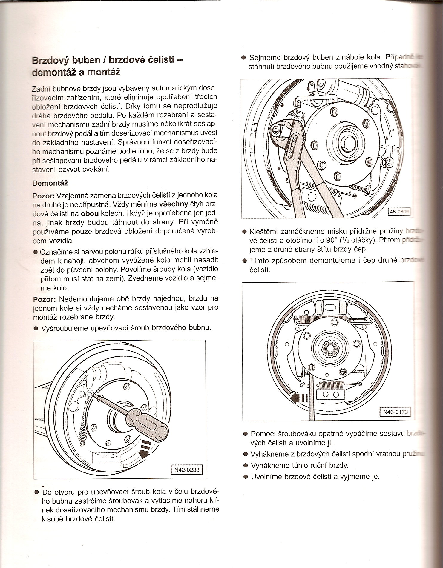

Odjistil si samostav? Pokud ne, bude problém tam. Vrazit šroubovák do díry na kola v bubnu a zatlačit nahoru.
Vie mi niekto poradiť ako zložiť brzdový bubon na pravej zadnej strane nejde dole. Povolil som skrutku a nepomohlo ani jemne poklepkanie-pomôže sťahovák?
Pro představu obr.
