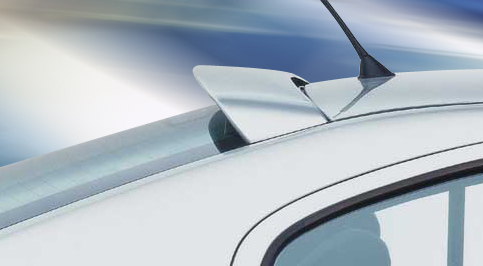

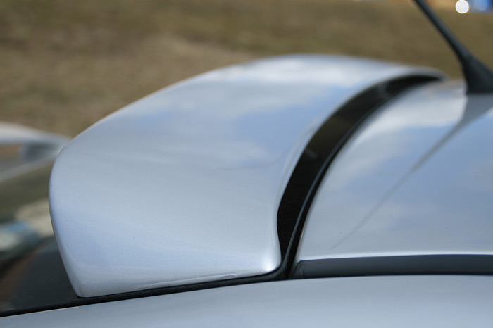

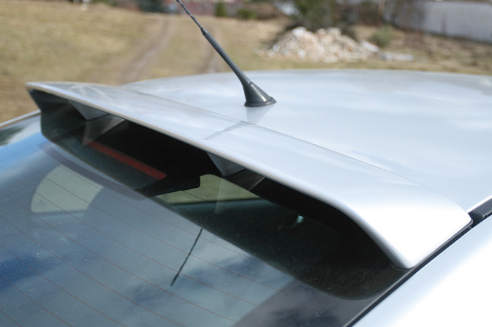

potřeboval bych poradit ohledně spoileru. Koupil jsem RSku a ta má na zadním skle přidělaný spoiler. Nejsem zrovna zastáncem nekoncernového tuningu (i když popravdě tohle je vcelku decentní), tak bych ho možná i raději sundal.
Spoiler je od firmy MS Design ( http://www.ms-design.com/carx1ms1_2.icc?la...868&start=0 ), přilepený přímo na skle.
Nerad bych nikterak poškodil sklo nebo aby na něm byly viditelnější stopy.
Mohl by někdo poradit jestli je nějaká šance na sundání bez poškození, zda to má vůbec cenu a jak na to?
vše co jsem psal viz foto

Nazdárek chlape jestli je to lepené lepidlem na skla nebo betalinkem tak je to nejlepší odříznout ocel.strunkou a potom odstranit zbytky lepidla ostranovačem lepidel je to docela pakárna drží to jako přibitý chce to trpělivost :palec2:
lepidlo to bude urcite ,,Betalink" taky s im budu lepit clonu a dostal jsem to k tomu. Jak říka badys nejlepší odříznout ocel strunkou nebo rybařským silonem jestli pujde hodně štěstí!
Videl som opitého chlapíka, ako dolámal spoiler, od skla to však neodlepil, tak že len opatrne a daj vedieť , ako sa Ti podarilo očistiť sklo... :palec2:
