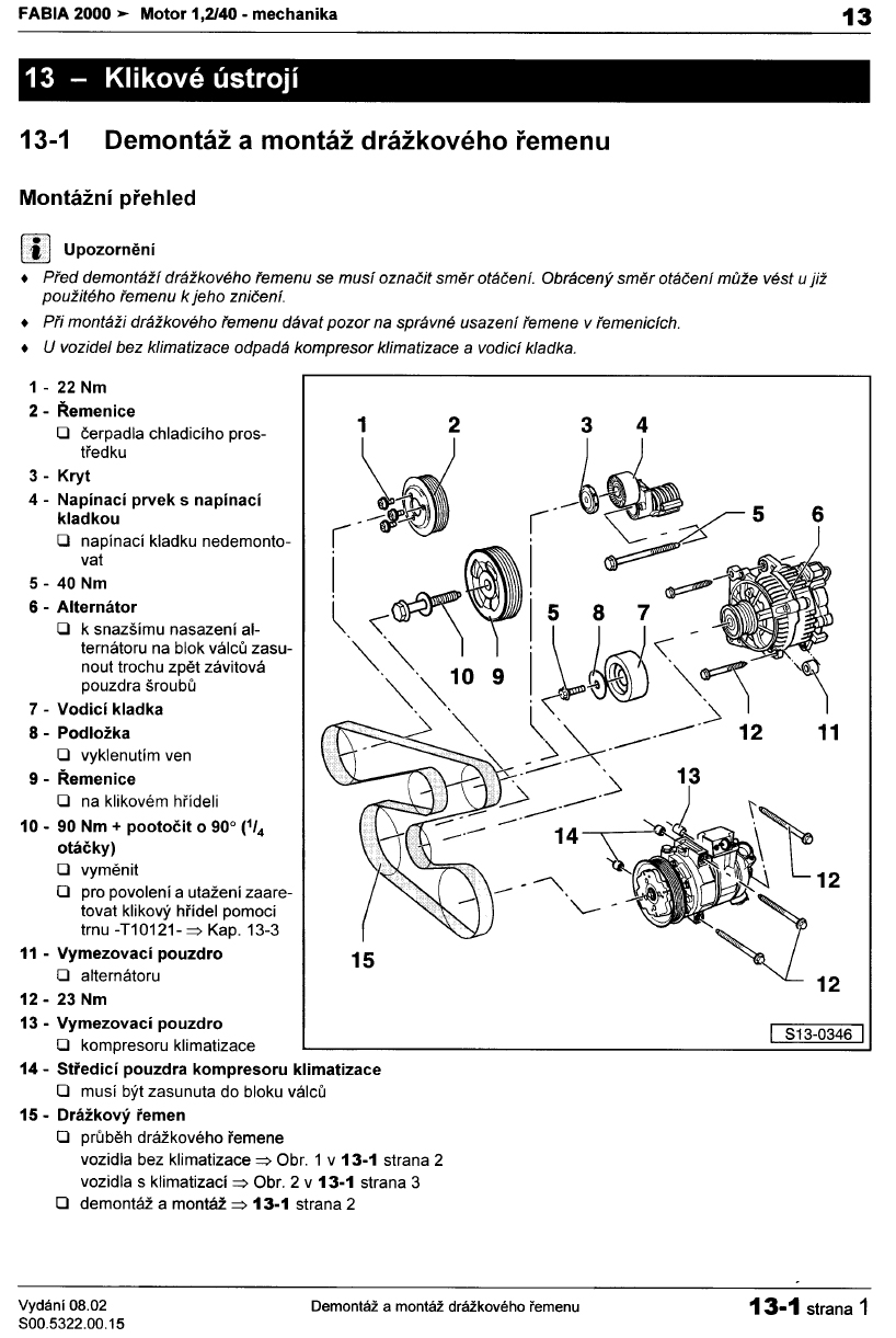

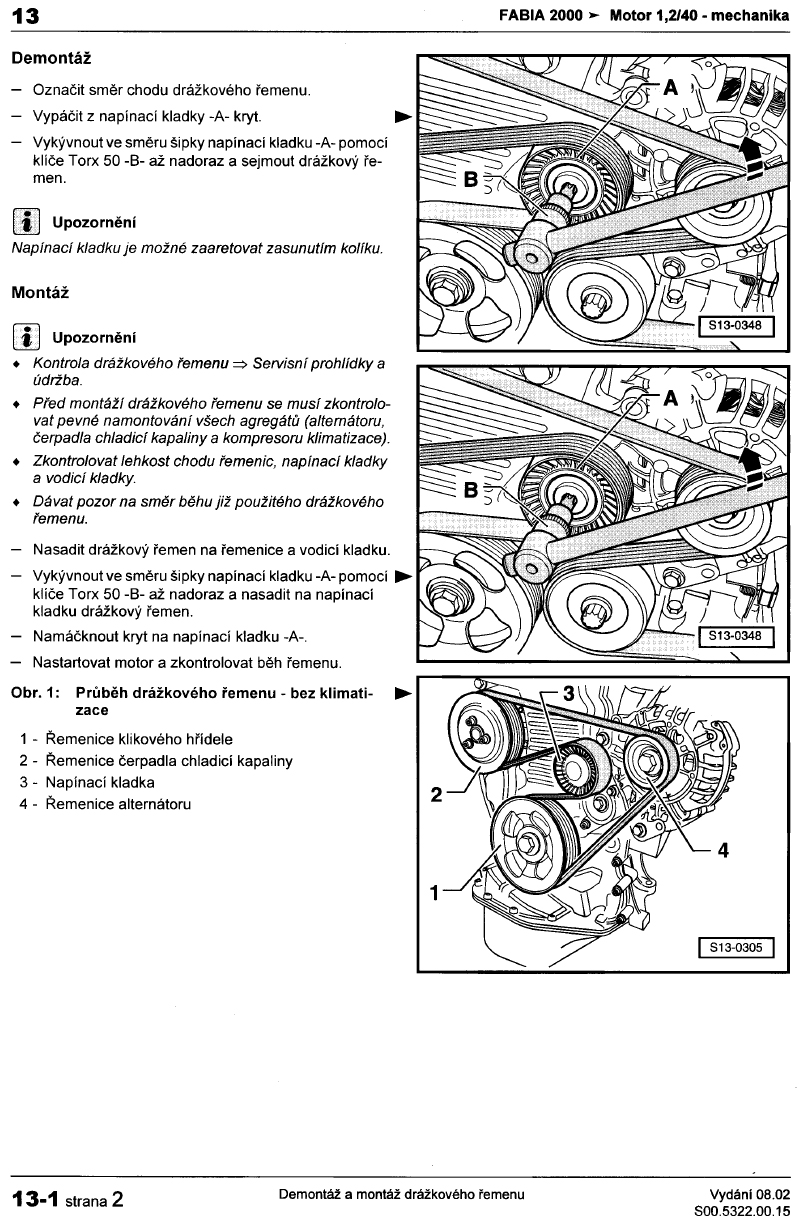

ahoj mam dotaz jak se napina klinovy remen?mam totiz za alternatorem dalsi kolecko co pohani klinak a to kolecko se mi hejbe tak 0,5cm do predu a dozadu mam dojem ze to slouzi k napinani remene ale me to nenapina a povolujeseto nevite jak se to da spravit?
To záleží co máš za motor a jestli máš klimu. To jsou podstatná data které si zapoměl.
  • Autor
1,2 htp 47kw klimu mam
Upraveno od colins
doplnil som ti nadpis o udaj o klime
Díky za info. Doufám, že ti to trochu pomůže je to z DP Fabia 2000 HTP 1,2 40,47 kW.
post-9055-1212590825_thumb.jpg post-9055-1212590867_thumb.jpg post-9055-1212590882_thumb.jpg
