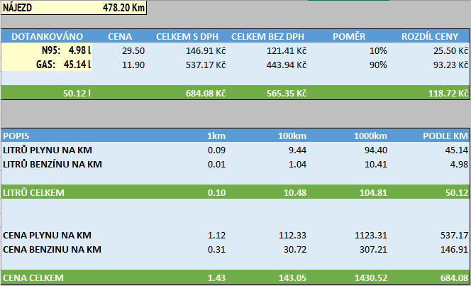

Spotřeba na Maxi dotu 7,9l / 100km, pružná rychlá jízda. Žádná dálnice, okresky. Znojmo -> Strakonice.

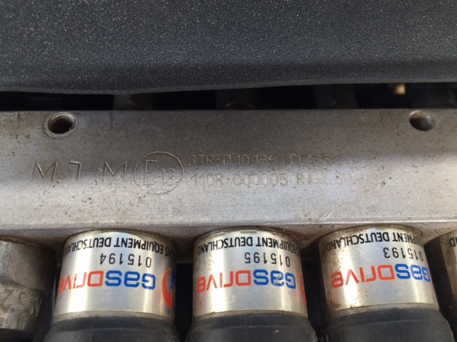

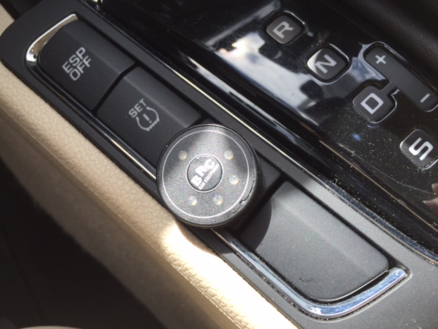

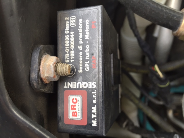

a kdo ti dělal BRC do supa, ať se dívám do seznamu přímo na stránkách BRC(mám i přístupové heslo na stránky) nikde tam kod motoru CDAA nevidím, hlavně u roku 2009....
Koupil jsem to s tim a funguje to dobre. Ma to jeste z nemecka. Pokud se nepletu. Uprime kdo vi jestlintam je motor cdaa ale mel by byt [emoji3] pokud chces muzu zjistit nejsky detaily. Ale musis rict co mam hledat
Sent from my iPhone using Tapatalk
Jsme to vyfotil....
post-99724-0-16721500-1465908916_thumb.j
post-99724-0-73223900-1465908916_thumb.j
post-99724-0-20425200-1465908917_thumb.j
ve velkém TP musí být kod/typ motoru...ještě to bývá na bloku motoru, ale tam to těžko najdeš...
