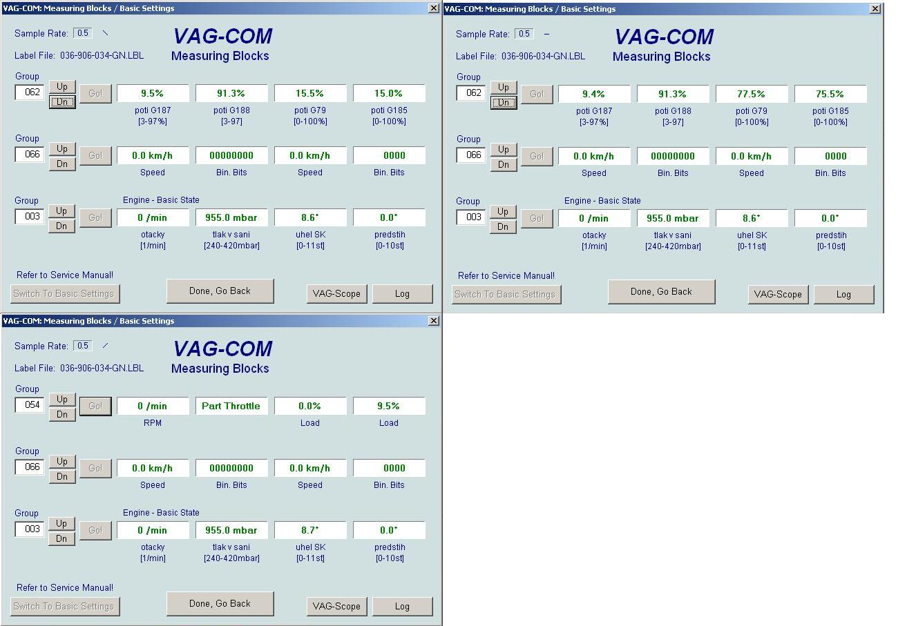

Nevíte někodo jaký procentuální hodnoty má ukazovat VAG při zcela uvolněném / zcela sešlápnutém pedálu akcelerace? V DP se píše 3-100%. Mě ukazuje 14% v uvolněném stavu a při sešláplém 78%. Neměl by ukazovat 100% ? Oba ptenciometry ukazují to samé (+-2%). Takhle mi příjde, že se vlastně nikdy škrtící klapka nemůže otevřít naplno... Napětí na pinech ke snímači je v pořádku (5V).

Ked už tato tema tak sa da opraviť alebo vyčistiť ten potmeter plynoveho prdalu? Rozvecuje mi EPC a nereaguje pedal kym nezhasnem auto. Po štarte zase tyždeň všetko OK.
To je asi normální, že když ti svítí epc tak nemusí pedál (tedy podle chyby ve VAGu) reagovat pokud jede auto v nouzovém režimu, a nastaví ŘJ určité otáčky...

do konektoru pedálu akcelerácie nemá ako voda natiecť nakoľko je vnútri auta a kabeláž je vedená cez medzistenu.
to že je ten pedál posunutý je zvláštne ale dáva to logiku a taktiež to je možno závislé od motorizácie nakolko pedál je odlišný pre diesel a pre benzín
