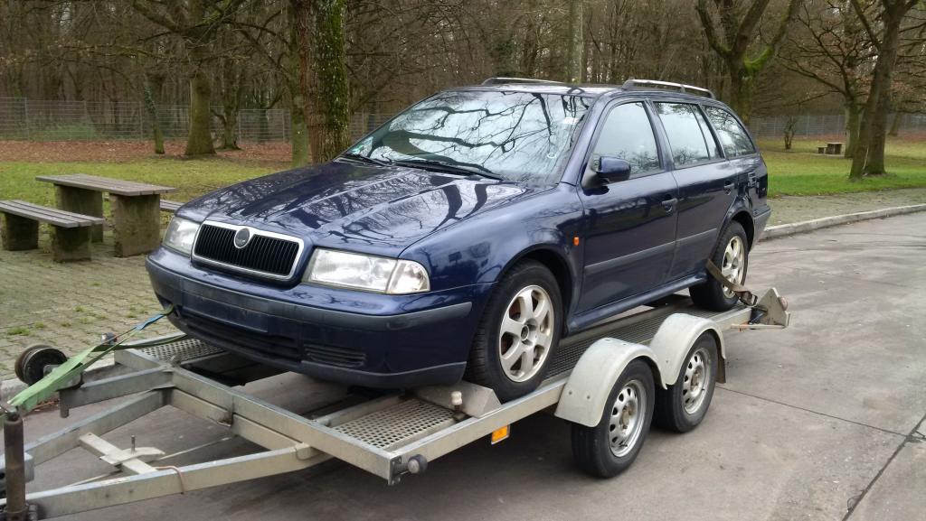

na inzerát v německu jsem koupil auto octavii 1 1,8T bylo bez klíču(psáno v inzerátu) tak jsem jel vybaven do nsr s náčiním , tam jsem auto nastartoval tzv, šroubovákem , a ted problém jakmile už zapnu klíčem zapalování tak se mi rosvítí jen kontrolka airbagu-> ta zhasne ABS svítí ->závada na čidle svítí a baterka svítí , nesvítí mazání a ani nebliká immo klíč a nejde natočit...nejdou budíky palivo otáčky na diagnostice pouze vada imo že není nakodován klíč,,, nenapadá někoho z vás něco
