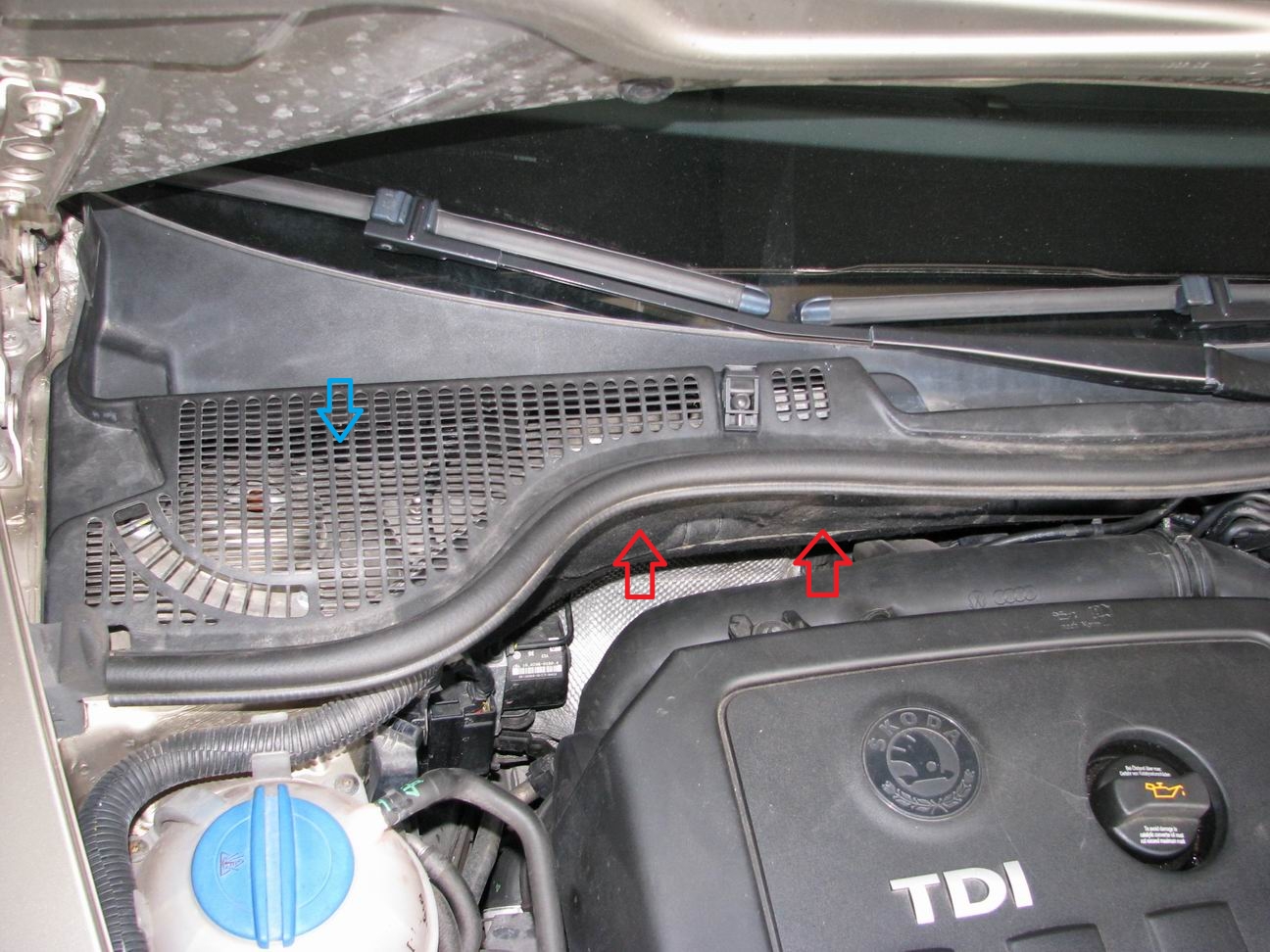

Dnes som trochu obzeral situaciu pod kapotou ohladne tlmenia. Kryt mechanizmu stieracov co spominas vyzera na dost exponovane miesto, cez ktore sa hluk tlaci smerom k usiam sofera (na foto ta najviac sipka vlavo). Nalepenie dynamatu zo spodu by mohlo mat celkom efekt. Dole sa to dava celkom lahko, tak preco nie. Rovnako by sa dalo vytlmit miesto po tou orig. tlmiacou plstou (dolne sipky) bez nejakeho extra rozoberania.

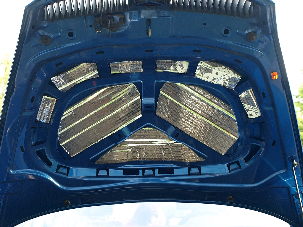

Co sa tyka kapoty, ja som davnejsie vylepil vyrezi v kapote dynamatom, na to som dal hoodliner a velku zmenu som tiez nepostrehol. Tak ako pises, investicia to vylepenia celeho "dielu" prednej kapoty je uplne zbytocna.

Na tvojom obrazku, kde je vnutro blatnika , tak tu to ma vyznam lepit (cervena sipka, v smere do kabiny na cely ten obluk + zadna stena) (z takeho logickeho hladiska). Ci to ma vyznam lepit aj na prednu cast, tak to by stalo za diskusiu, lebo z hladisku utlmenia hluku to vyznam nema, mozno pre dobry pocit). To iste aj na zadnych kolesach (Ale tu cely polobluk, aspon pri kombiku) . A tak ako pises, odmastit (poriadne), a pomoct tomu s teplovzdusnou pistolou. Nakoniec nahodit spat
Ak sa budes dnes ukrutne nudit, odmontuj stierace, daj dole tesnenie torpeda (obrazok c.2 modra sipka), a skus sa tak povozit. Dnes prsat nema, som zvedav na tvoj pocit. Na tom istom obrazku su cervene sipky, kde by som chcel nalepit pas dynamatu. Potom este do toho tunela, kde je motor stieracov (teda pod tou umelou hmotou), to ale bude chciet preciznu pracicku, nakolko tam steka voda, a by to tam nehnilo....

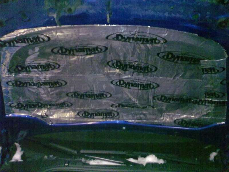

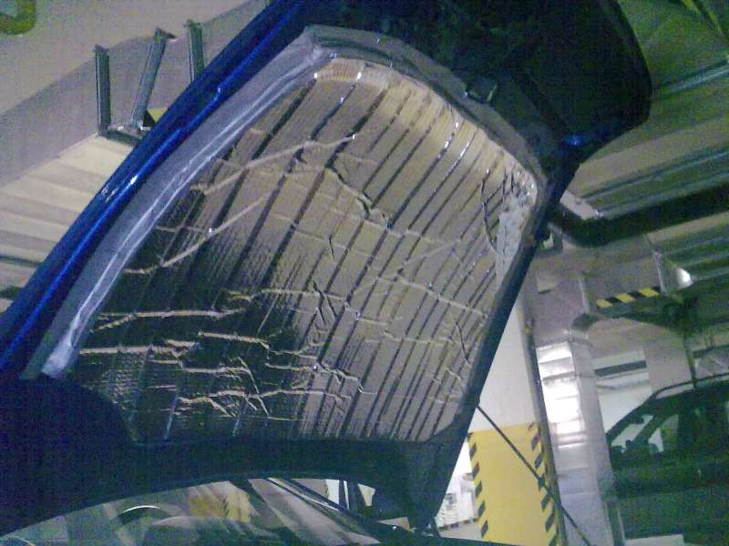

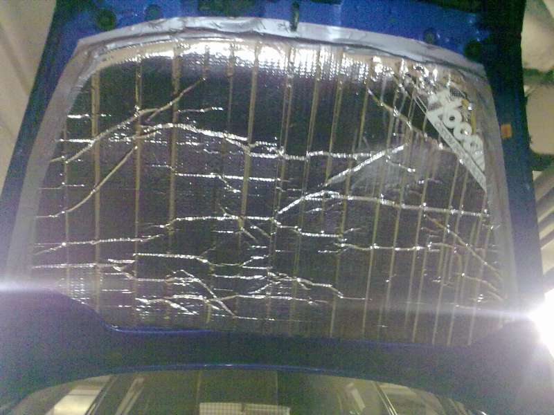

po dlhej dobe som cez week nasiel dve hodky na udrzbu RS-sa, tak pridavam novy update. Dalsi bude druhy tyzden v januari, ked ide von motor kvoli udrzbe pri 12o tkm a inym "drobnostiam".
Medzitym som si precital zopar clankov o dynamate, tak som nelenil a pristupil ku kroku c.1 (vid obrazky)
Krok c.2 bude vytlmenie prepazky medzi motorom a kabinou a to vrstvou dynamatu X-treme + Hoodliner...
Na to ze je zima, a tankujeme "traktorovu", zhora teda od strany kapoty nic nepocut (teda hukot diesla.) Cele to teraz vychadza spredu cez chladic vody, a medzichladic klimatizacie. Skoro uplne zmizlo piskanie turbiny....
PS: sorry za kvalitu fotiek, ale je to made in Nokia 5800 (to je zkrz reklamacie na FOTENIE :) :) )
PS2: hoodliner sa strasne zle reze resp. striha ked sa prilepi na kapotu. Treba si obkreslit povodny "tlmiaci" matros na Hoodliner a vystrihnt to na "sucho" s ochrannym papierom
EDIT 29.12.2009 upravil som orez po okrajoch Hoodlinera, lebo pena ktora je vo vnutri hoodlineru sa miestami drolila. Pomohla tepelne odolna lepiaca paska na rury a telovzdusne vedenia
Upraveno od wagoo
