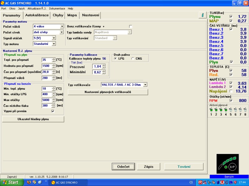

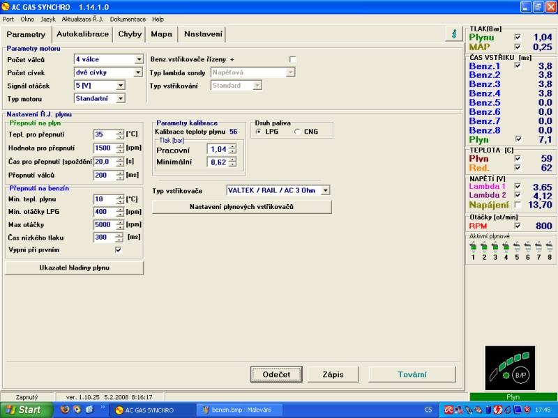

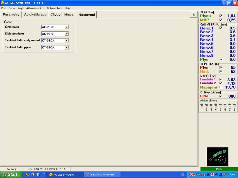

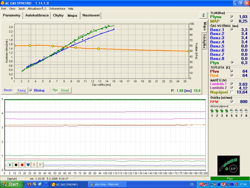

prikladam screenshoty nastaveni, najprv hodnoty Benzin,
potom hodnoty LPG a nakoniec ostatne nastavenia

za 1) hodnoty su nastavene po autokalibracii. tlak, odporuca vyrobca nastaveny na hodnote 1. ktora teplota? ktory podtlak je tam este zle nastaveny

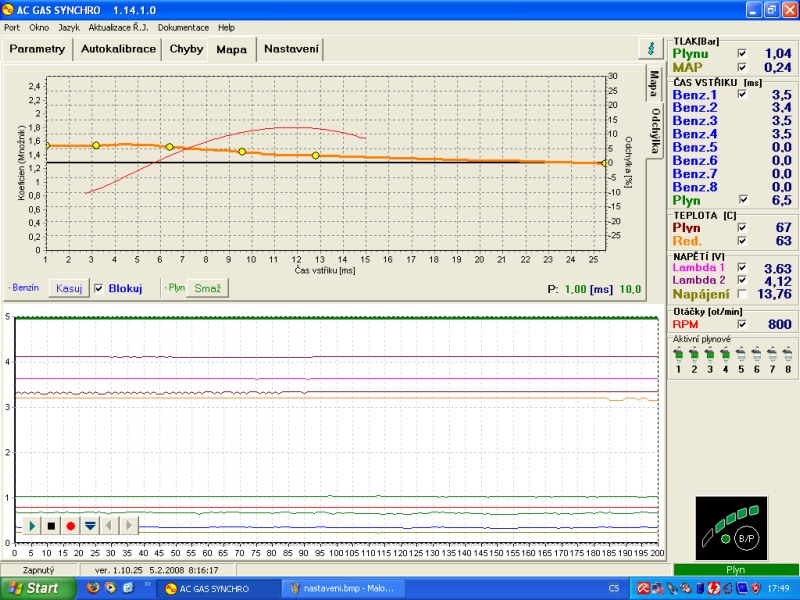

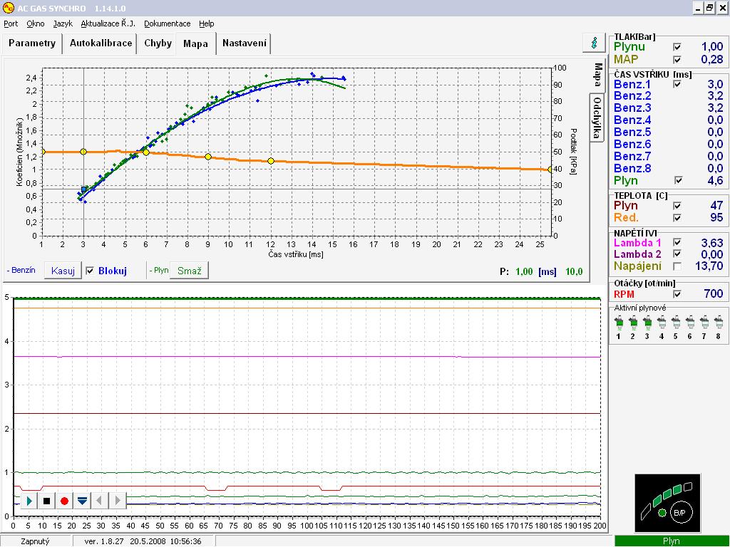

Chtěl bych s Vámi probrat moje nastavení lpg. V dílně kde jsem byl na revizi říkají, že nastavení je v pořádku. Sehnal jsem si kabel a mrknul se na to sám. V příloze jsou obrázky. Odchylka křivky plynu je ale víc jak 10%, tak to není uplně ideální.

Určitě bych ti neměl radit, ale pozor...může být plyn nastavený do bohata, přes 10procent, tak jak ty píšeš, ale taky nemusí.
Chce to čtečku, pokud tvoje auto má EOBD a doladit. Když nemá EOBD, tak bez čtečky doladit. Ale jako 10 procent ještě není žádná katastrofa pro chod motoru. Možná jen pro "check engine" to může dělat problém.
Akorát ta teplota je nějaká divná...doufám, že sem ti to auto nemontoval já :smich:
Upraveno od PauLofWoCC
Ahoj lidi, taky přispěju svojí troškou do bouřlivé mlýnice „jednoznačných odsouzení či souhlasů“…
Připouštím, že už jsem pár aut na LPG viděl, jezdil s nima, s notebookem na klíně a nevěděl, jestli koukat dřív na hodnoty korekcí, lambdy, časů vstřiků z BA jednotky nebo pro LPG vstřikovače…. Ale na základě mrtvejch screenshotů bych se bál kategoricky prohlásit „ to a to je špatně nebo dobře“. Jasně, u Staga 300 by se křivky měly překrejvat, ideální stav. Ale když budete jezdit pouze na BA (najíždět BA křivku) a bude to dynamická jízdy v městském provozu, výsledkem bude nějaká křivka. Když budete pokračovat ale v režimu klidné příměstské jízdy, nebo naopak po dálnici, křivka BA (ta modrá) poposkočí trochu někam jinam. A když si uvědomíte, že se křivka BA (pochopitelně i LPG) mění i za provozu na LPG ve chvíli kdy jedete na BA, může být nedorozumění na světě. Můžete po autokalibraci najet BA křivku, ve stejném jízdním režimu přizpůsobit množnik podle LPG křivky tak, aby se překrývaly. Budete si říkat, to je fajn, povedlo se mi to. Po týdnu si prohlédnete křivky, a ony se budou rozcházet. Ale to ještě neznamená, že je plyn špatně nastaven. Uvědomme si, že jste týden jezdili vlastně téměř výhradně na plyn a to ve všech režimech, zelená křivka se vyprůměrovala podle posledních aktuálních hodnot jízdy teplého motoru na plyn. Naproti tomu na BA jste jeli pouze kousek se studeným motorem, a většinou od baráku, což je zejména v městě pouze popojíždění. Ale zobrazení BA křivky se zprůměrňovalo podle těchto hodnot popojíždění studeného motoru – tedy v jiném režimu, a tudíž bude pravděpodobně někde jinde. Mimochodem modrá a zelená jsou pouze kontrolní křivky závislosti podtlaku (zatížení motoru) a doby impulzu BA jednotky. Přepočet se děje podle oranžové čáry „množnika“ – ta se sama nemění. Proto nerad říkám pouze podle křivek, že je něco špatně nebo dobře. Důležité jsou skutečně korekce ŘJ BA (souhlasím s Karlem i ostatními). Je potřeba zajistit následující: BA jednotka by téměř neměla měnit dobu impulzu na vstřikovač pro daný režim motoru – je-li nějak zatížena, při jízdě by jednotka BA měla dávat stejně dlouhý impulz ať jedete na BA nebo LPG. V praxi je vhodné např vyhlédnout si kopec konstantního stoupání, ustálit zatížení motoru při jízdě na BA, přečíst hodnotu impulzu na vstřikovač (event. lépe korekce OBD), přepnout na LPG a sledovat, zda musí BA jednotka prodloužit nebo zkrátit délku impulzu. Podle toho pochopitelně upravit přepočet – onen imaginární „množnik“ tak, aby se korekce při provozu na BA i LPG téměř nelišily. Pochopitelně ve všech režimech CL (uzavřené regulační smyčky). Ale pokud je vozidlo vybavené OBD a kontrolka nesvítí, znamená to, že BA jednotka je schopna v rámci svých povolených tolerancí korekcemi uhlídat správné složení výfukových plynů, a tudíž i spotřeba je odpovídající. (Nikoli našim představám, ale provozním podmínkám, jízdnímu stylu, kvalitě paliva…..).
Takže odchylka 10% v programu Stag nemusí být pro jízdu a spotřebu žádný problém. (ale pozor - pokud budou korekce OBD pro jízdu BA/LPG zejména v režimu volnoběhu vzdálené, může to způsobovat problém např. při startování – BA jednotka pro start a následný studený volnoběh dávkuje směs zejména podle MAF a dlouhodobých korekcí, bez ohledu na složení výfukových plynů – lambda je studené, nefunguje a jednotka je v režimu OL – otevřená regulační smyčka....). Tak, to je jedna část nastavení Stagu (vlastně nejen stagu – princip je stejný, jen různé možnosti SW jednotek…). Složitější je nastavení v režimu OL. Je to režim studeného motoru, jízdy v max. zátěži, přechod z Kat-Off režimu… Při provozu na BA má výrobce odladěno, kolik paliva pro dané otáčky, hodnotu TPS, MAF (množství nasávaného vzduchu)… nadávkovat. V tomto režimu nekontroluje lambdasondy složení výfukových plynů, směs není aktivně regulována – jednotka něco spočte a taky to nadávkuje. A to je problém na plyn. A zejména na spotřebu. Protože pokud jsme byly v CL s výpočtem dávky plynu trochu bohatší, BA jednotka adaptacemi ubrala, a dokonce se to naučila dělat stabilně (na základě dlouhodobých adaptací). Ale jakmile přišlápnete pedál plynu trochu více a dostanete se do režimu OL, lambdahodnota může být jaká chce, nic palivo neubere (ani nepřidá). Proto pokud je spotřeba vyšší, než při provozu na BA řekněme o více než 2 litry na 100km, je vhodné prověřit režim OL, a podle skutečného složení výfukových plynů ochuzovat. Ale pozor – ne moc!!! I po takovém ochuzení musíme nechat takový přepočet, aby byla směs v max. výkonu stále bohatá! Je to proto, že při spalování chudé směsi poměrně prudce roste hodnota NOx ve výfukových plynech, ale zejména teplota hoření směsi. O neblahých následcích provozu na chudou směs by mohl pohovořit nejeden podpálený ventil u starých Š 120. Koumes si tenkrát přetryskoval karburátor (taky jsem dělal… ale já na rozdíl od jiných do bohata), a liboval si jak má světlešedý výfuk a jezdí to „za hubičku“. A pak vyjel v létě na dovolenou, a občas se vracel „na tři“ – uštval to v horku na chudou směs!
Tak dost, už mě bolej ruce… Takže konkrétně jsem asi neodpověděl. Ale pokud nesvítí kontrolka Check, doporučuji úpravu v režimu OL. Prozradil jsem možná dost chytrostí – třeba mě za to někdo nebude mít rád. Ale jsou to obecně platné principy, a zkušenosti s různými auty, motory, tím co je ještě dobré a co už ne. A slovo zkušenost je odvozené od slova zkoušet…. Bez čtení OBD hodnot se nastavuje těžko, ale jde to. Pokud nečtu hodnoty ani OBD ani lambda, je to nastavené jen tak, že to jede (ale někdy i k naprosté spokojenosti). Čím novější auto, tím přesnější musí být nastavení (proto např. Fab 1,2 http doporučujeme s BRC – ani nepamatuju, kdy jsme dělali http se Stagem). Ale i to je možná setrvačnost z původních Stag 300, nyní Plus či Premium by tyto auta mohly řešit. (kromě 3D mapy otáček používají jiné vnitřní algoritmy). A ještě jedna poznámka ke spotřebě – je až s podivem, jak brzo (již při poměrně běžné akceleraci – dynamičtější výjezd z vesnické rychlosti 50, předjetí…) přepínají jednotky některých aut do OL režimu. Při provozu na BA to nemá nějak zásadní význam na spotřebu – jsou schopni velmi přesně dávkovat mírný přebytek paliva, ale trefit se s plynem do „pouze“ mírného přebytku paliva je kumšt, a občas dost hoňka. A nakonec POZOR!!! Pokud budete někdo kdo jste si koupil kabel, a chcete si to udělat sami … jak nehezké…FUJ… nedělejte si to sami…. Při nastavování v OL se musí jezdit poměrně svižně, (nenaladíte to na hřišti v rychlosti 20) a hlavně dost číst aktuální hodnoty a „tahat za nitky“ množnika. Pořiďte si zkušebního řidiče, vysvětlete o co vám jde a nechte ho řídit na volné silnici – není nic horšího, než když přečtu danou zátěž na BA, přepnu, chci upravit plyn a řidič musí ubrat, protože by jinak zaparkoval na plošině před námi se ploužícího Aviatika… Určitě nedoporučuju si řídit sám, a ještě ladit (vim o čem mluvím…) Ale pokud máte někdo k dispozici válcovou zkušebnu, tak závidím, můžete si to udělat sami a bezpečně.
Čest, a držim palce. Ivan

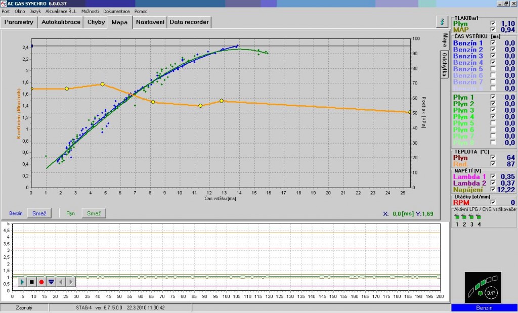

Může se prosím někdo ze zkušených vyjádřit k mému nastavení, viz příloha.
Jedná se mi o oranžovou křivku, která dle manuálu k Stag je hodně vysoko a svědčí o malých tryskách (snad jsem to dobře pochopil a při 14-15 ms se má blížit hodnotě 1,0 ).
Má to nějaký vliv na životnost, výkon apod.? Nebo to nemám řešit.
Auto jezdí docela dobře, jen při prudší akceleraci je cítit mirné (opravdu mírmé) cukání.
Auto Hyudai Sonata 2.4, r.v. 2006, 118 KW
předem díky za odpověď.

Škoda, navíc jsem se dnes díval na trysky a jsou tam 3,0 mm, což odpovídá 40-48 koním/1 válec (dle manuálu).
Při kalibraci to hodí tu oranžovou křivku ještě výše a vypíse "malé trysky". (první a druhý bod je někde nad 1.8)
Nahrál jsem zpět původní nastavení a nechal to tak, co s ním to opravdu nevím.
Dal bych to klidně někomu do servisu, ale měl jsem to již ve třech a celkem zaplatil asi 40 000 Kč.
Já sice chápu tady ty profíky, že jsou zdrženliví v diskuzi, ale prosím někoho ať se mi ozve alespoň na PM cz7jfm@centrum.cz, jsem ochoten za konstruktivní konzultaci i zaplatit.

... no, jak jsem psal výše, staticky (podle obrázku) se těžko posuzuje - chybí dinamický průběh, korekce, porovnání s benzinem... Obecně drobný rozdíl v křivkách bych jako problém neviděl, (nemusí vůbec nic znamenat) ale množnik (oranžová čára) je skutečně dost vysoko - ale neznám skutečné časy vstřiků. Také má množnik neobvyklý tvar. Trysky 3,0 jsou už skutečně docela velké - ale říct na základěš tohoto co je v nepořádku si netroufám. Chybí např. i údaj o nastaveném tlaku (při volnoběhu na LPG), zadaném provozním a minimálním tlaku. Pokud to jezdí dobře, spotřeba odpovídající (nárůst oproti BA o max cca 2 litry), tak bych to nechal jezdit. Ohledně mírného cukání v akceleraci bych se zaměřil na zapalování (svíčky atd). Cuká v akceleraci spíš z nižších otáček (1500-2500), nebo vysokých (4000 a výše)?
Ivan plyn: chceš vidět neobvyklou korekční linku? (vtip, ale opravdu toto auto s použitím specifických dílů jezdilo na tuhle variantu)
Jinak jak píšeš...tato je fakt trochu divná....

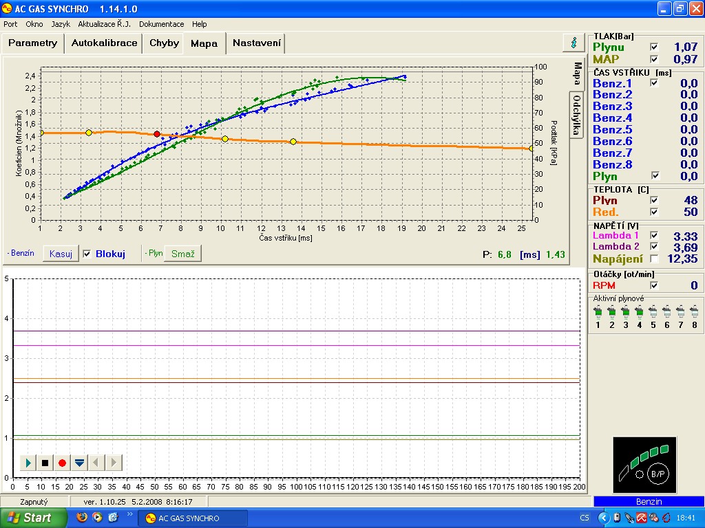

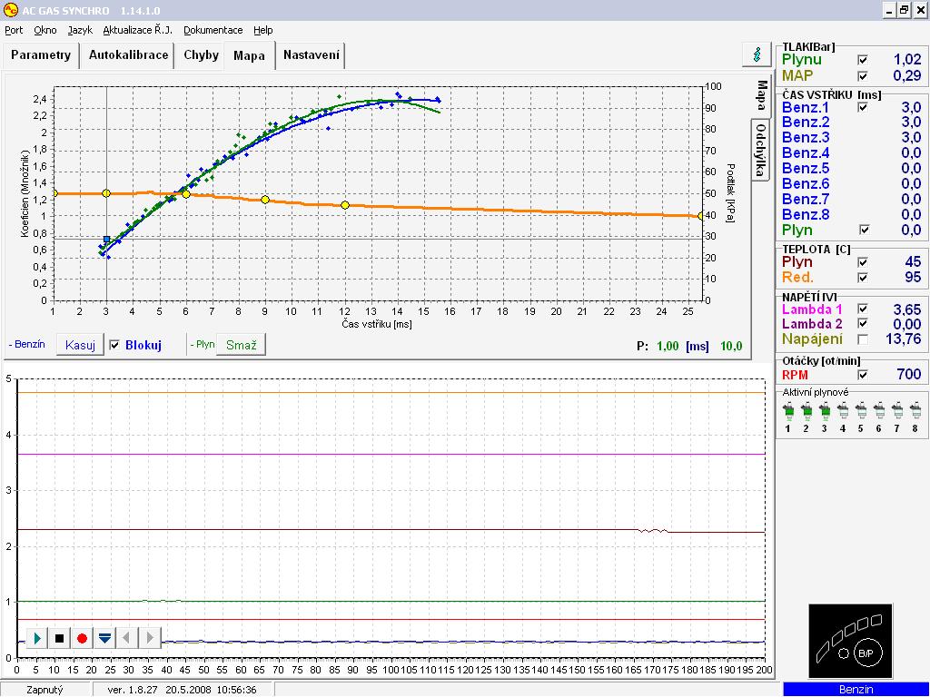

Tak jsem se nakonec pustil do najiždění mapy sam. Mazaní checků chudé směsi už mě nebavilo a slova montážníků co mi dělali plyn (když to jede tak raději na to chytat nebudeme) me k tomu donutily.
Vybral jsem si pěkný úsek za městem s rovinkou a lechkym stoupanim a klesanim.Napred jsem nechal probehout autokalibraci a potom jsem vyrazil na sber dat. Na cca 15km jsem najel benzinou mapu. Na 4 rychl. stupen jsem projel postupne vsechny casy vstriku az se mi vytvorila mapa. Pote jsem tohle zopakoval s lpg. Vykreslila se mi krivka, ktera nebyla uplne totozna s benzinovou. Tu jsem pak postupne vzdy tak po 100km upravoval pomoci mnoznika.
Po prvnim najeti lpg to bylo nic moc:(
Po postupnem upravovani mnoznika jsem se dostal na tohle. Benzinove se to uz docela priblizuje. Vec co mi, ale nejde je, ze bych chtel pridat body do mnoznika. Podle stag manualu by to melo jit pomoci tlacitka insert, ale to se mi bohuzel nepodarilo.
Pro sledovaní lambda regulace pouzivate v bloku hodnot jakou skupinu? 033 nebo 099?
Zajimava vec je ze palubi pocitac mi driv ukazoval spotrebu tak o 1l mensi. Ted se udavana spotreba PC hodne priblizila realne. A check se mi ted jeste ani jednou nerozsvitil:)
