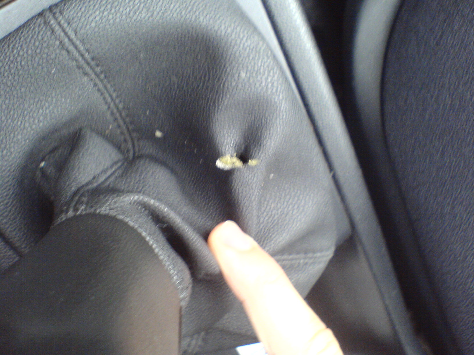

nikde som tu na fore nenasiel aku ma zivotnost kozenna manzeta na riadiacej pake. ked sa o manzetu clovek nestara, koza pomaly tvrdne a na ohyboch sa zacne deravit. komu sa uz manzeta rozderavila a kolko km/rokov vam vydrzala?

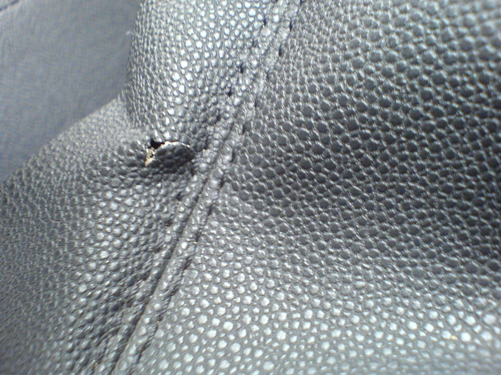

v podstate to nie je vidiet, pretoze je to v ohyboch na najnizsich miestach, ale ked sa koza trochu napne tak to vyzera nasledovne
Upraveno od moldow
U mojí Fabie je to přesně tak, jako na předcházejících obrázcích. První trhlinky se objevily asi při 35 000 km, tj. cca po 5 letech. Manžetu jsem nikdy ničím neošetřoval.
Jenze tohle co je na fotce neni kuze.... Na tyhle obyc pace se mi to udelalo asi uz po roce, ted mam kozenou a ta to podle me neudela nikdy...

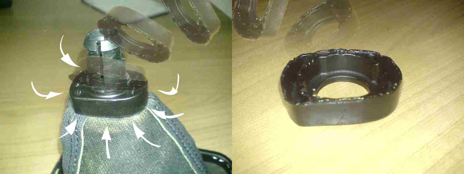

som sa rozhodol ze sa zahram na calunika a usijem si vlastnu manzetu, ale zasekol som sa tu. nevie nikto ako mam vytiahnut tu kozenku dole z madla? mam tahat, pacit, alebo da sa nejako dat dole vrchny leskly krit a je tam nejaky srobik?
dakujem za pomoc.
Upraveno od moldow
  • Autor
tak som sa s tym trochu potrapil a poarilo sa. vid obrazok.
v smere sipok som srobovakom tlacil pod plastovy stupel kus starej handry az pokial nepovolil a nesiel von. ako je na obrazku vidiet, plast dostal dost zabrat, ale to skusim zajtra nejako vyhladit.
islo to riadne, ale fakt riadne stuha, ale podarilo sa.
