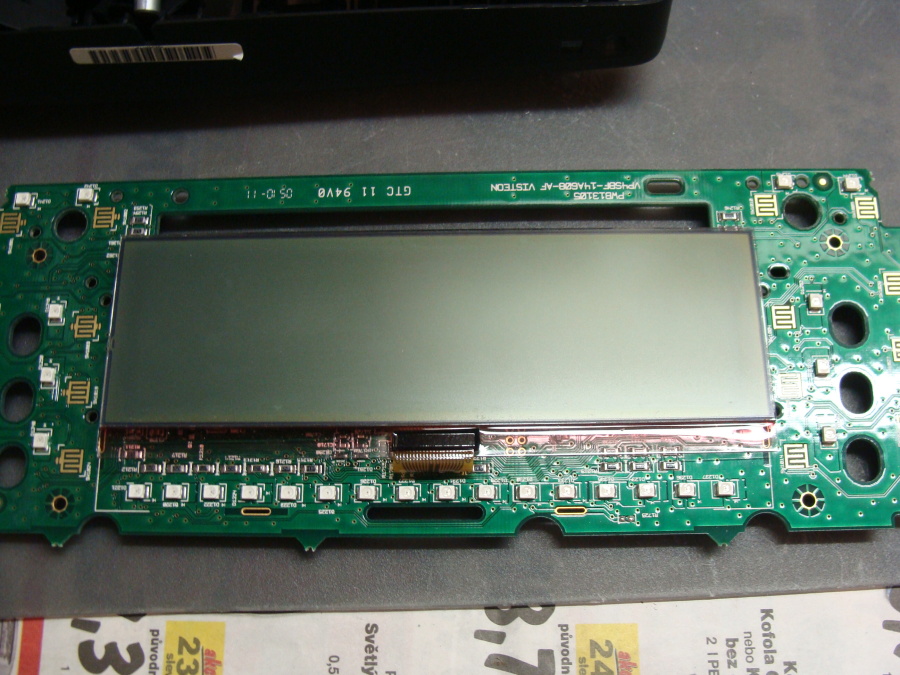

Ahoj lidi...tak mám hotovo...všechno svítí,jsem šťastný :)
post-37211-1265376372_thumb.jpg post-37211-1265376384_thumb.jpg post-37211-1265376399_thumb.jpg post-37211-1265376408_thumb.jpg
Večerní fotky dám...večer ;)
Ahoj Jirko,
mohl bych se Tě zeptat, zda byl nějaký velký problém u změny podsvícení konkrétně jen u rádia? Chystám se pouze do něj a docela by mi pomohl Tvůj názor. Jestli jsi to vyřešil pouze ledkami, tak to bude hračka. Náhodou fotku s rozebraným streamem nemáš?
Předem velice děkuji za odpověď.
Dusan K.
Ahoj..problém výměny ledek u Streamu nebyl žádný...byla docela jednoduchá výměna...ledek je tam 42 ks jak jsem už psal a potřebuješ torx č. 8 ! na rozebrání rádia a po vycvaknutí několika konektorů přijdeš na dvě desky ...shodou okolností jsem tu větší vyfotil :)
