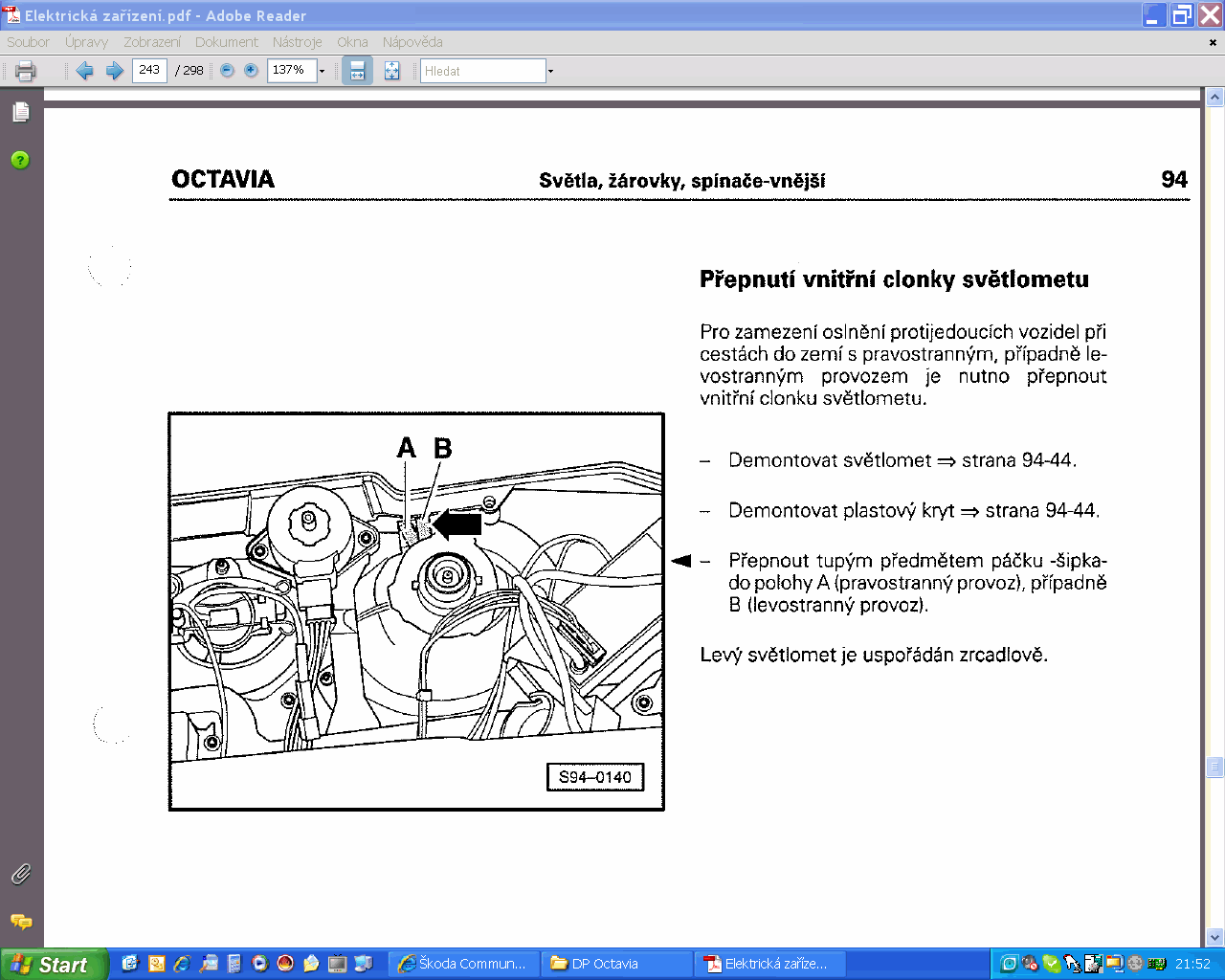

tak už to mám vyměněné, byl to hlavovam z toho vyndat, ale jde to. Zjistil jsem , že i na O2 je možné přepínat světlo podle toho na které straně se jezdí. Na čočce je totiž páčka, kterou se zakrývá zkosení stínítka atím se zabrání oslnění. Hlavně že mi v servisu tvrdili, že to nejde přepínat, odborníci.
Toto je sice z DP OCtavia I. Ale je to obdobné.
Ale s tím přepnutým clonítkem nejde jezdit furt, pak to svítí ____ místo ___/ a je to celkem znát na "dosvitu".

Jo to máš pravdu, proto jsem se snažil tu čočku vyměnit.
