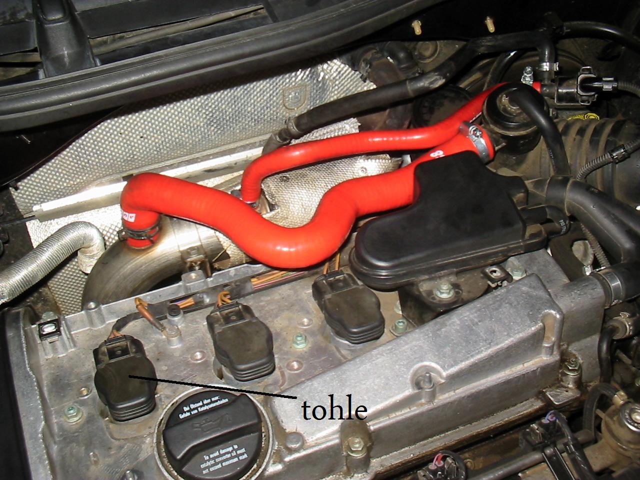

raob design airbrush Vloženo 7. Únor 2009 Autor Sdílet Vloženo 7. Únor 2009 dík za rady takže wag ukázal, je to zapalovací cívka na prvním válci je to to co je označené??? Citovat Odkaz ke komentáři Sdílet na ostatní stránky More sharing options...
Ferino83 Vloženo 7. Únor 2009 Sdílet Vloženo 7. Únor 2009 dík za rady takže wag ukázal, je to zapalovací cívka na prvním válci je to to co je označené??? ano to co si oznacil je zapalovacia cievka, kukni ale ktorý je prvy valec (kukni DP), aby to nahodou nebol ten na opacnej strane,... Inak tie co tam mas, uz niekto menil? Vyzeraju ako neorigo, ja tam mam este povodne a na kazdej je znak AUDI a vyzeraju trosku inak,... Aky mas rocnik??? Citovat Odkaz ke komentáři Sdílet na ostatní stránky More sharing options...
raob design airbrush Vloženo 7. Únor 2009 Autor Sdílet Vloženo 7. Únor 2009 (editace) je to první válec, je to origo, motor ARX, ročník 10/2001 zjistil jsem to tak že vag ukázal nejprve 2 válec tak jsem to smazal a přeměnil jsem z levé strany druhou cívku do první vlevo a nastartoval, a ukazovalo to zase chybu 1 válce takže první válec je vlevo Editováno: 7. Únor 2009, autor: raob design airbrush Citovat Odkaz ke komentáři Sdílet na ostatní stránky More sharing options...
Ferino83 Vloženo 7. Únor 2009 Sdílet Vloženo 7. Únor 2009 Tak to je potom na 100% ta cievka,... Inak ja mam 12/2001 a mam ten motor dost odlisny, nemyslim na tie upravy co tam mas, a tie cievky mam vazne ine (nemas na nich nejake gumene kryty???). Moje su proste viac ploche a je na nich viac udajov, cislo, znak Audi,... a teraz nie som si isty ale tusim su aj kazda priskrutkovane 2 imbusmi,... Citovat Odkaz ke komentáři Sdílet na ostatní stránky More sharing options...
raob design airbrush Vloženo 7. Únor 2009 Autor Sdílet Vloženo 7. Únor 2009 fakt je to tak cívka že jo??? taky bych řekl na 100% že je jaký máte kod motoru?? Citovat Odkaz ke komentáři Sdílet na ostatní stránky More sharing options...
Ferino83 Vloženo 7. Únor 2009 Sdílet Vloženo 7. Únor 2009 no pokial si ju prehodil z 2 valca na 1 a chyba sa presunula tiez tak je to ona,... Ono dost tie cievky odchadzaju na tomto motore,... Neviem cim to je ale niekomu vydrzia vsetky 4 origo aj 200 tis a niekto menil uz po 100 tis vsetky 4. Mne zatial neodisla ziadna (mam 120 tis), tak dufam ze budem z tej statnejsej skupiny Inak ja mam kod motora AGU Citovat Odkaz ke komentáři Sdílet na ostatní stránky More sharing options...

raob design airbrush Vloženo 9. Únor 2009 Autor Sdílet Vloženo 9. Únor 2009 tak díl koupen, necelých 1200kč, vyměněn a je to OK všem dík za rady Citovat Odkaz ke komentáři Sdílet na ostatní stránky More sharing options...
