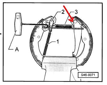

Piaggio Vloženo 9. Únor 2009 Autor Vloženo 9. Únor 2009 prihrdzavene na sroboch sa mysli ten nit na jednej pakni ako je to na obrazku kde je sipka? Mal som to pred rokom komplet rozobrate (okrem lanovodu ten som nepozeral) ale hadam som to poskladal dobre a neni som si isty si ten klin co vymedzuje volu na pozici 2 ma byt tym vybezkom smerom k autu,ked sa to nahadzuje/ Citovat

Piaggio Vloženo 9. Březen 2009 Autor Vloženo 9. Březen 2009 (editace) Tak bol to ten nit na pakni ako ukazuje sipka.Dik za tip. ono nie ze to LEN treba nastriekat ale treba to najprv zdemontovat (mne to tiahlo za ktore taha lanko islo dost tazko) a potom dnastriekat a DOBRE rozkyvat aby sa to vycistilo a namazat. Lanka sli ako nove s tymi som nerobil nic. Kolko tis km vam vydrzali pakne??? Editováno: 9. Březen 2009, autor: Piaggio Citovat
