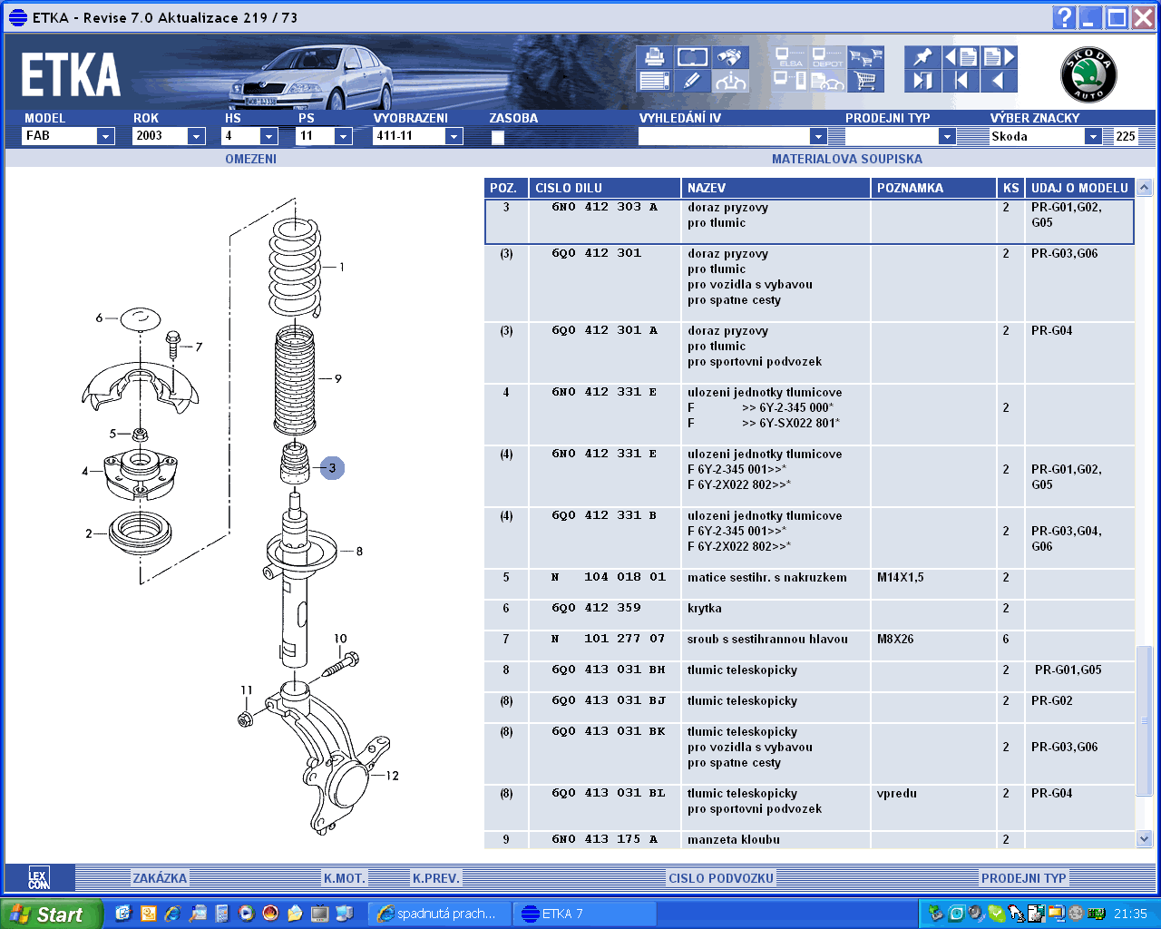

Na předním tlumiči se mi uvolnila prachová manžeta z jeho horního konce. Spolu s jakýmsi talířkem a zbytkem věnečku (ze kterého už pár kuliček vypadalo ) mi tak klepe uvnitř pružiny. Bohužel nevím , jakým způsobem tento talířek má být uchycen v horní pozici na konci pružiny. Manžeta je přes několik kuliček fixována na spodní část tlumiče, ale jak drží horní část nevím. ( Snad je to jen nějak nacvaknuto ??? )
Trochu záhadně nemohu totiž nikde nalézt žádný popis ani vyobrazení této věci. V nákresech je znázorněno pouze axiální ložisko s pouzdrem a pod ním samotná manžeta.
Zajímalo by mne , zda se někdo setkal s uvedenou závadou a radou mi pomůže to opravit. Jinak bych velice narad musel navštívit servis... Díky

Tak už mne také napadlo (vzhledem k tomu, že jsem nenašel nikde v dokumentaci žádné vysvětlení) - jestli ten veneček co sedí na tom talířku s manžetou není vlastně axiání ložisko...
Ale jak se dostalo dolů a že leží volně v té misce na manžetě??? Vždy jsem se domníval, že axiální ložisko je tlačené pružinou do toho pouzdra a přece se uvádí , že lze z toho důvodu mnohdy hůře poznat , že je vadné a klepe . - A při jeho výměně se přece musí povolit nahoře tlumič.
A já ho mám tedy spadené spolu s prachovkou dolů do prostoru pružiny , kde lítá ?? To nechápu, jak je to tedy udělané - BERT

Bert: ložisko může propadnout v případě, že ti praskne pružina, přesně tento problem řešil kamarád před cca 14dny a ložisko mu taky propadlo dolu

Je mi už dnes pomalu jasné, že mi vlastně propadlo axiální ložisko dolů do pružiny. Podle určitých reakcí vyplývá, že to může asi nastat jedině tehdy , když se ulomí část pružiny. Docela se ale podivuji nad tím , jak může jen tak zničeho ulítnout část konce závitu na pružině ! ( Nebo to snad může nějak vyskočit ? - neměl jsem možnost to pořádně prohlédnout , zda skutečně část závitu chybí)

Tak na obrázku jsou přední pružiny z O1 Vůbec jsme nevěděli, že jsou prasklé Zjistilo se to až při výměně tlumičů.
V tvém případě je to tady mlácení prázdné slámy . Je třeba se ohnout nebo najet na zvedák a podívat se co se vlastně stalo.
