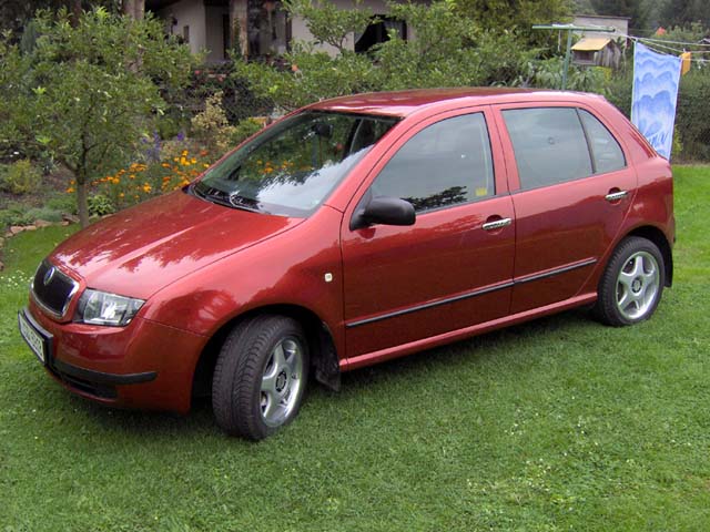

Milos Vloženo 4. Září 2005 Autor Vloženo 4. Září 2005 Tak jsem prakticky pokřtil svojí fabku novejma kolečkama, nakonec jsem koupil Borbety SH 7x15 na 195/50 a musím říct že jsem fakt spokojenej. Jenom doufám že mi je teďka někdo hned před barákem přez noc z auta nelohne. No koupil jsem si pojistný šrouby od OZ tak snad to odradí. Citovat
