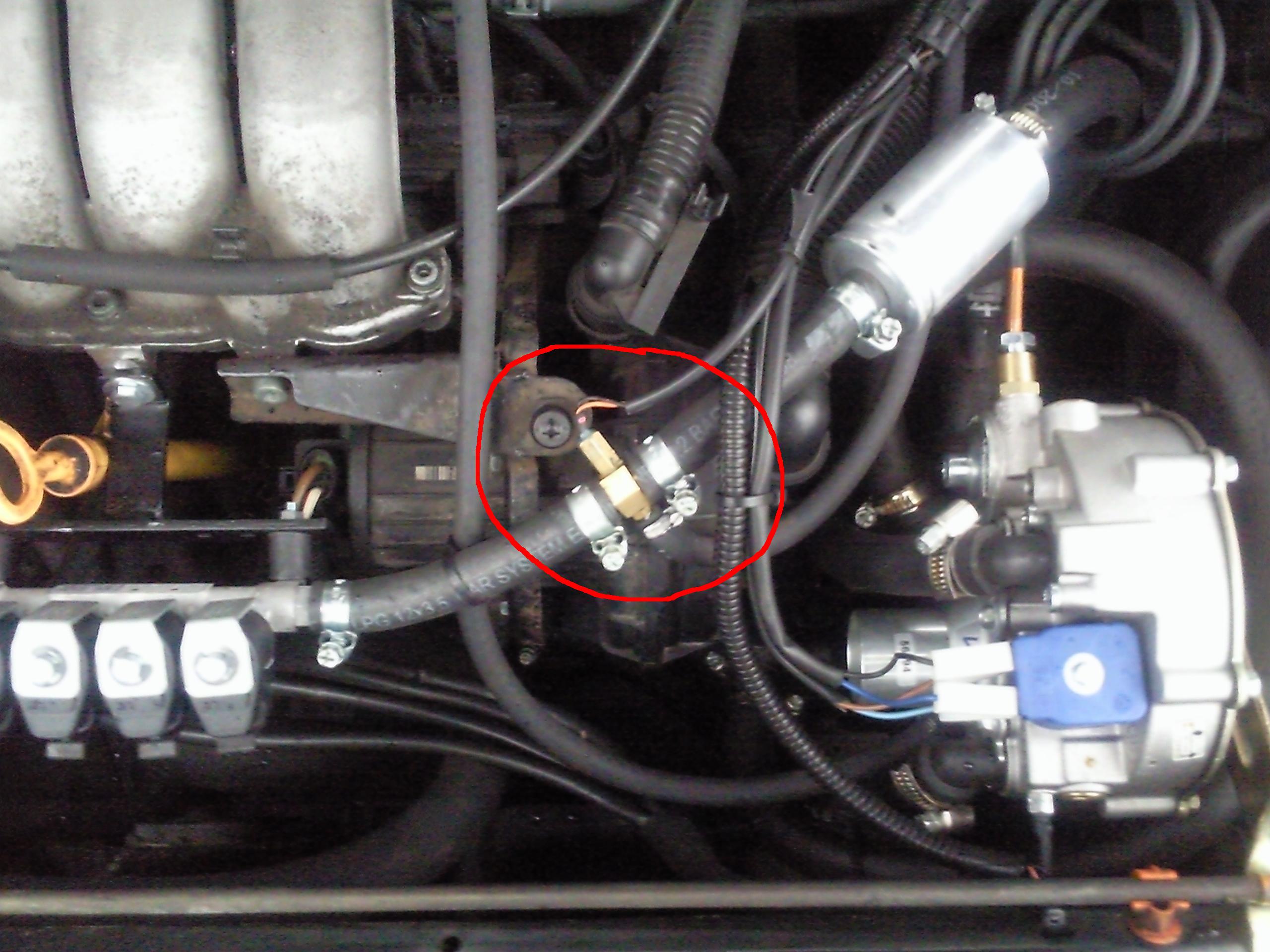

Pánové tak v mém problému jsem trochu pokročil. V jednom servise mi čichaly, čichaly až dočichaly, u jednoho ventilu či co to je se čichačka rozpípala až do maxima, tak sem si konečně řekl, že jsem našel ten problém. Pán v servise mě řekl, že stím nic dělat nebude, když to mám v záruce at jedu tam kde mi to montovali. Jel jsem teda tam jenomže tam mi samozřejmě ta jejich čichačka nic nezjistila, ukazoval jsem jim přesně to místo a nic, jak je todle možné??? Jinač dávám sem fotku toho ventilu odkud ten plyn unikal a kde sme to načichaly
skus staru osvedcenu metodu - vodu s mydlom (alebo aj JAR),
zmiesaj, natri stetcom, ked uvidis bublinky, nasiel si netesnost.
:palec2:
  • Autor
Mýdlovou vodu jsem zkoušel, bublinka nebyla žádná
