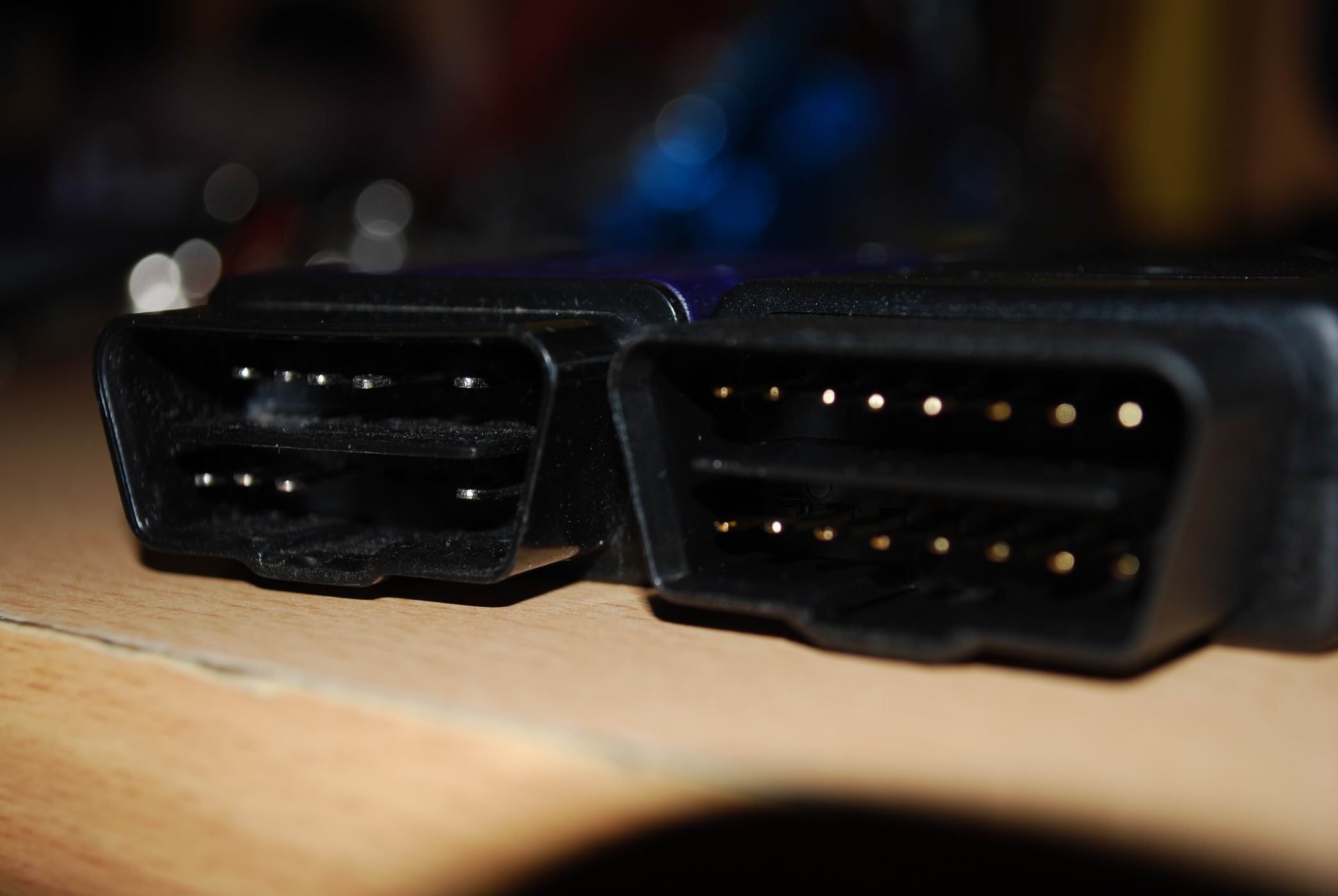

Zdar všichni škodováci,měl bych dotaz ohledně tohoto kabelu http://www.aukro.cz/item873080122.html zdali je na diagnostiku v domácích podmínkách dostačující? Kámoš mi říkal že to nebrat protože prý ke kabelu musí být nějaká licence nebo co,že by pak mohl být s tím autem problém třeba na STK. Poraďte zdali ten kabel stačí tento nebo ne? Díky
Tak to na co koukáš je obyč čínskej šmejd......... bez licence,tudíž to můžeš bez obav koupit. Pak teda ale budeš potřebovat soft a další užitečný rady,když tě tady tak čtu :-) Navíc tenhle kabel je docela zmetek,někdy s ním jsou problémy a neí to ani kloudně provedená zásuvka. Osobně bych se tomu vyhnul. Scháněj spíš tenhle typ.......ale pochybuju že seženeš,všechno je zaplavený těma modrejma.
Tady ještě pár foto,jsou to detaily.ale o tom to je. Modrý kabel nemá ani všechny piny,některé jsou trochu cik cak,černý je má všechyn v lati a navíc jsou pozlacené.

apropo na obrazku v prvom linku ma konektor vsetky piny.
schvalne som pozeral aj v aute a doma, lebo mi to nedalo a tiez mam vsetky piny.
pozlateny konektor je pre audiofila a nie pre obd hehe.
