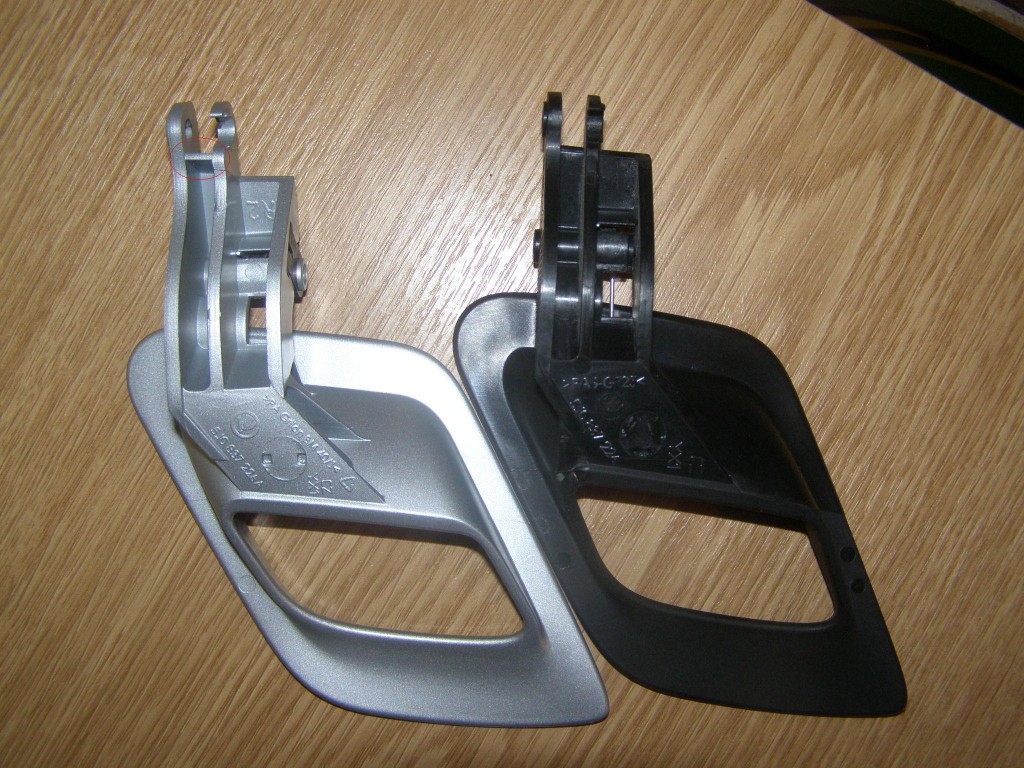

omartinek Vloženo 16. Červenec 2010 Autor Vloženo 16. Červenec 2010 (editace) Stala se mi takova neprijemna vec. Menil jsem klicky otevirani dveri, daval jsem vse do cerna. Vsechny tapecy dole, na zadnich jsem neodpojoval ani draty tam jsem se dostal dobre a na prednich jsem je odpojil. A co se nestalo? Po zpetne montazi a naslednem zamceni a odemceni auta nejdou otevrit ani jedny predni dvere, jde jen zadek. Nejhorsi je ze nejdou ani zvenku ani zevnitr!!! Nevite nekdo kde by mohla byt chyba? Jsem z toho celkem na prasky. Editováno: 16. Červenec 2010, autor: omartinek Citovat
Mates1.2 Vloženo 17. Červenec 2010 Vloženo 17. Červenec 2010 Zkus odpojit akumulátor a pokud nemáš zaslepené mechanické zámky, tak zkus při odpojené baterce zamknout a odemknout oboje dveře, pak připoj baterku a zkus zamknout a odemknout dálkou. Potom by už mělo všechno jít. Mě se stalo něco podobného u FI a kamarád servisák mi řekl, že se při odpojení konektorů mohl zpitomět Safe systém. Citovat
omartinek Vloženo 17. Červenec 2010 Autor Vloženo 17. Červenec 2010 taky jsem o tom slysel, ale ze se to stavalo prave u FI a koukam ono to stale pokracuje i na jinych modelech. Odpoledne to zkusim a dam info jak jsem dopadl. Citovat
omartinek Vloženo 17. Červenec 2010 Autor Vloženo 17. Červenec 2010 tak problem vyresen a s elektrikou to nemelo vubec nic spolecneho. Chyba byla v tech klickach. Ac vypadaji na prvni pohled stejne, neni tomu tak. Nevim jak je to mozne, ale kdyz jsem dal na predni dvere cerne klicky, auto jsem neotevrel. Vypada to ze maji oproti stribrnym kratsi drahu otevirani.Lanko proste nezatahnou az do krajni polohy aby se dvere otevrely. A taky na te cerne klicce chybi ten predel jak je zakrouzkovany na stribrne klicce. Ten by mohl byt rozhodujici. Myslim si ze se o nej opira valecek s lankem a pomaha tomu otevirat. Porad mi ale vrta hlavou proc to na zadnich dverich jde a na pradnich ne? Vzdyt jsou stejne! I cislo dilu souhlasi. Citovat

omartinek Vloženo 18. Červenec 2010 Autor Vloženo 18. Červenec 2010 no tak kdyz uz jsem vymenil i ofuky na ventilaci tak to dotahnu dokonce, to otevirani bude stat okolo 150kč/ks si myslim,tak to jeste obetuji. Jen by me tedy zajimalo, z ceho jsou tyto cerny klicky. Zjistil jsem totiz, ze kdyz je das jakoby proti sobe, diru na diru tak ta cerna je o 3mm kratsi. A proto mi to pak nejde otevirat. Citovat
Ozi Toretto Vloženo 19. Červenec 2010 Vloženo 19. Červenec 2010 tak to zamrzi, no tak snad tedko vyjdou a budou ok btw: nemuze to treba byt rozdil Face vs. NeFace Room? Citovat
omartinek Vloženo 19. Červenec 2010 Autor Vloženo 19. Červenec 2010 ja fakt uz nevim, zkusim vzit novy ve Skodovce a uvidim. Max. jim je vratim. Citovat
Lewis Vloženo 20. Červenec 2010 Vloženo 20. Červenec 2010 A není rozdíl mezi předními a zadními? porovnej tvoje stříbrné vyndané ze zadních s těma černýma... napadlo mě jestli ti někdo nedal 4 ze zadních... Citovat
omartinek Vloženo 20. Červenec 2010 Autor Vloženo 20. Červenec 2010 ja to porovnaval, mam vsechny stejne, je mi tedy divny, jestlize jsou na predek a na zadek jiny, proc to maji pod stejnymi cisly Citovat
omartinek Vloženo 20. Červenec 2010 Autor Vloženo 20. Červenec 2010 tak ve skodovce jsem nepochodil, rikali mi, ze nic jineho nemaji, ze to ma stejna cisla jako jejich Etka tak pry bohuzel. takže prijde na radu lak, poradi nekdo jak na to? Nemate nekdo zkusenosti kolik vrstev na to padne? A jaky zmekcovac koupit aby to na tom plastu drzelo? Nebo je to jedno? Citovat
Lewis Vloženo 20. Červenec 2010 Vloženo 20. Červenec 2010 nejdůležitější je odmastit... Potom základ na plasty to je celkem jedno, ale od motipu je dobrej... no a potom příjde to nejdůležitější... Plnič. Motip je asi opět nej. no a potom barva. v tvém případě to bude černá a myslím že matná.... na matnou se lak už nedává... chce to několik vrstev stejně silných ze vzdálenosti cca 30cm rovnoměrně.... první vrstva jen poprašek a nechat dost uschnout... pak 2 vrstvy klidně rychleji po sobě ale nechat uschnout oddych takovou dobrou čtvrt hodinku a pak finále... tím že to bude z několika strand tak to bude časově náročnější... Citovat

omartinek Vloženo 21. Červenec 2010 Autor Vloženo 21. Červenec 2010 nejdůležitější je odmastit... Potom základ na plasty to je celkem jedno, ale od motipu je dobrej... no a potom příjde to nejdůležitější... Plnič. Motip je asi opět nej. no a potom barva. v tvém případě to bude černá a myslím že matná.... na matnou se lak už nedává... chce to několik vrstev stejně silných ze vzdálenosti cca 30cm rovnoměrně.... první vrstva jen poprašek a nechat dost uschnout... pak 2 vrstvy klidně rychleji po sobě ale nechat uschnout oddych takovou dobrou čtvrt hodinku a pak finále... tím že to bude z několika strand tak to bude časově náročnější... ok diky za rady, zitra nakoupim material a jdu na to, dokud je solidni pocasi. O vikendu ma byt hnusme tak aby mi to hezky uschlo Citovat
