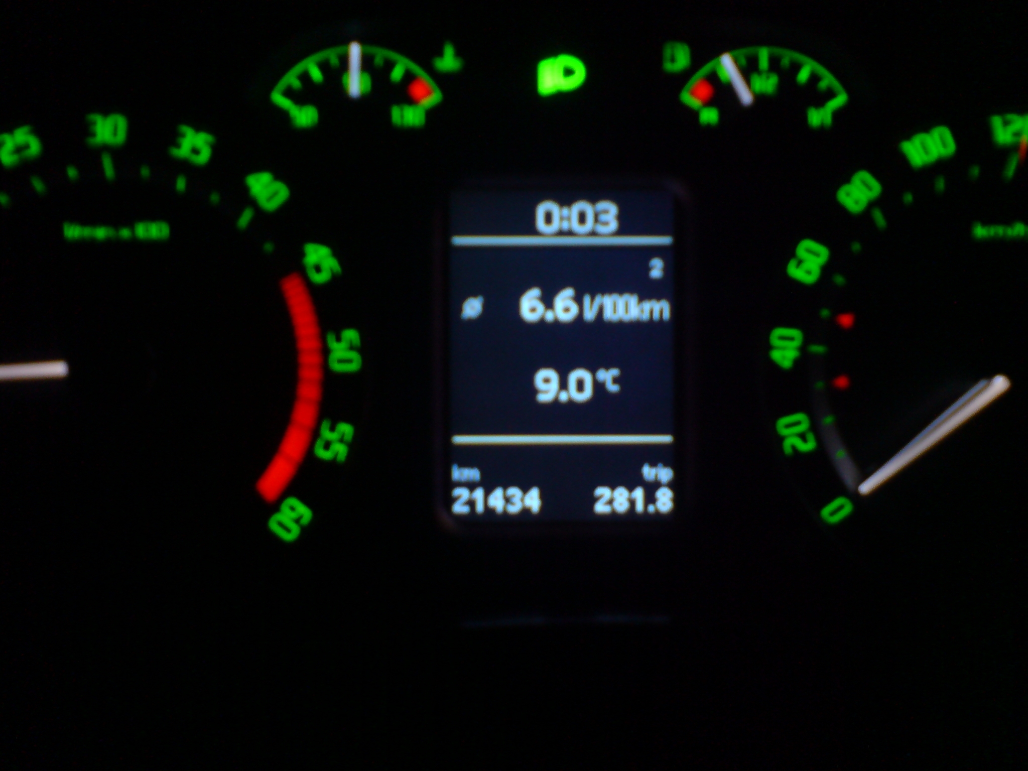

Tak uz jsem se dostal celkem na slusnou spotrebu.... ;) A to to zrovna moc nesetrim... lol

To uz je hezka spotreba, ale docela me ta moje celkova 6,6l prekvapila, protoze jeste nedavno jsem mel 7,2l!!! :)
Taky jsem měl dlouhodobou 7,3l, ale teď už jsem myslím zase pod 7mi, ta dlouhá cesta to srazila a navíc jsem nejezdil denně do školy, takže žádný ranní spěch a časté předjíždění.
