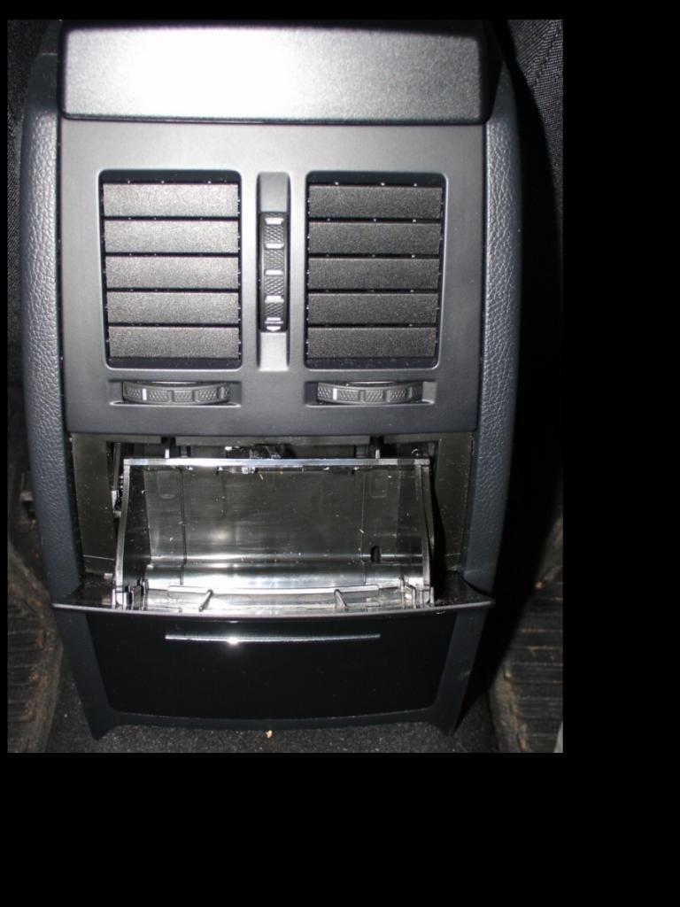

Mám dotaz, funguje ve všech oktávkách tento zadní výdech nebo se tam dával i když nefouká vzduch dozadu přes středový ,,tunel" ?? :kol-32:
post-74323-0-87808000-1442340235_thumb.j
všetky čo majú jumbo box tak ho majú chladený + zadný výduch
Jestli ti to nefouká, tak to odendej a podívej jestli tam máš vedení vzduchu.
