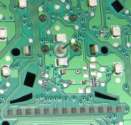

Září 25, 200817 r elektr. okna, zrkadla, podsvit klučiek: Čau, to si rozbrousil normalní bodovou diodu aby svítila tak do prostoru a ne jen do jednoho bodu ? nebo jak ? Diky
Září 25, 200817 r BEDUIN:Zdarec,mam dotaz,kdyz si uz delal to propojeni dratem mezi ledkami nebylo by lepsi a mene prace tam dat klasicke led ne smd? A jeste jaky si daval odpor a kolik na nej diod? Diky moc,podle tveho navodu uz mam predelany klicky a dnes du na ovladani svetel. asi hloupej dotaz, ale: 1/ není jednoduší neníčit budíky a vyměnit jen SMD za SMD ??? 2/ jaký má výhody tady to drátování ???
Září 25, 200817 r On to drotoval koli tomu, ze pri vymene SMD za SMD sa mu poskodil plosak (asi drahy pod LED) a blbo mu to, tak to prerobil komplet "predrotovanim".
Září 25, 200817 r Tak jednodusi to urcite bude pokud mas patricne vybaveni,ale ja sem toho dratkovani naopak vyuzil k tomu ze sem nechal puvodni zelenou a na dratky pridelal novou modrou a tudiz muzu vyuzivat dva druhy barevneho podsviceni,pokud by mi vadila pri dlouhe nocni jizde dost vyrazna modra,proste to prepnu prepinacem na origo zelenou a mam klid pro oci.
Září 25, 200817 r No to je dalsia vec, povedal by som priam az riadna vyhoda... To uz spravit rovno navyse dva druhy podsvietenia a podla nalady si prepinat.
Září 25, 200817 r On to drotoval koli tomu, ze pri vymene SMD za SMD sa mu poskodil plosak (asi drahy pod LED) a blbo mu to, tak to prerobil komplet "predrotovanim". jsem právě nechápal proč to někdo dělá stejným spůsobem
Září 25, 200817 r Ja treba nemam tak jemnou pajku,u klimy sem taky potrhal dve cesty ale tam to nebyl problem opravit,pokud nemas poradny vercajk tak je to dost narocne na nervy at neco neposkodis.

Říjen 1, 200817 r Čau, to si rozbrousil normalní bodovou diodu aby svítila tak do prostoru a ne jen do jednoho bodu ? nebo jak ? Diky No myslím že sa asi pýtaš na LEDku ktorá je pod klučkou. Nie nebrúsil som ju. Najprv som skúšal LEDku číru 3mm 20° a tá svietila bodovo. Tak som tam dal 5mm 60° difúznu (modrej farby, teda nie číru) a tá svieti pekne "rozmazane" olisoft Až by robil galibu ohladom vyváženia ten malý kúsok plastu alebo alobalu pri tom tienidle typu "A" tak sa polmesiac može vyrezat ako kruh a vyrezat drážky tak aby to bolo vyvážené, napr takto: Upraveno Říjen 1, 200817 r od BEDUIN
