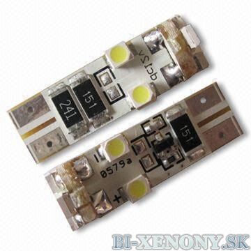

Můžu se zeptat co ti to svítí v místě blinkru na 1.fotce?Je to moc pěkný.
Předělal jsem parkovačku jako O II a dal do nich bilé led :)
