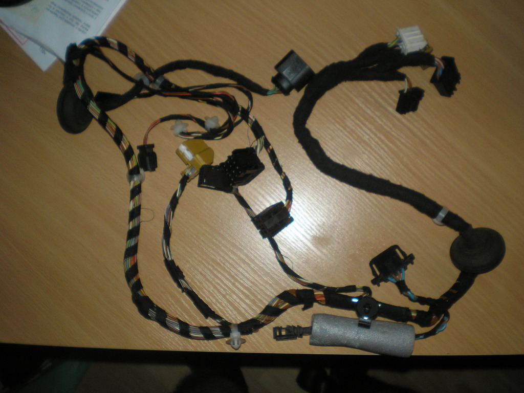

Prosím jestli by někdo mohl určit pro kerý typ auta (face, předface) je určený tento typ kabeláže do dveří řidiče 4 x el. okna, el. zrcátka, centrál, světlo ve dveřích. Na gumové průchodce je číslo dílu 1J0971913. Kdyžtak můžu napsat i čísla konektorů. Díky.
Vloženo (editace)
Ahoj, pokud jsou obsazeny všechny pozice v černém (4), modrém (6), hnedém (6) a bílém (6) konektoru, který se napojují v A sloupku, je to kabeláž po face. Za předpokladu, že to je plná výbava - je tam i konektor na ovladání zrcátek (o tom nepíšeš).
Pokud však do té osmipólové svorkovnice, ktrerá se připojuje na jednotku (motor) stahování oken vedou dva navzájem smotané oranžové kabely (CAN vedení) jde o před face. Jo ty oranžové jsou samozřejmě dvoubarevné jeden je se zelenou a druhý s hnědou proužkou).
Podle těchto dvou možností to zjistíš, o co jde.
