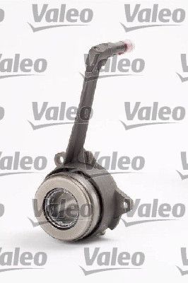

mohlo by být hydraulické vypínací ložisko spojky, taky mi drkotalo, hlavně po ránu, po kratší jízdě přestalo...
Cena Febi - cca 2000kč, LUK - 2900kč

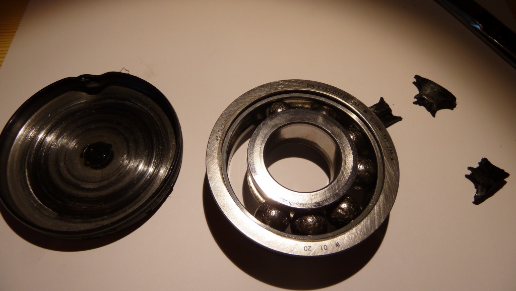

Dam ruku do ohne za to ze je to prevodovka, 6-ti stupnove prevododvky zRS jsou poddimenzovane a jestli ma v hajzlu setrvak , coz po temer 200 000 urcite nacly bude,, tak ten kmita z hlavni hrideli prevodovky a ta pak vymackava hlavni lozisko hridele ktere je usazene ve skrini. Pote to lozisko zacne chrastit az do te chvile kdy se uplne rozsype . . Jednoduchá finta jak to poznat jen pohledem je dát auto na kanál, podívat se na převedovku a na ní je takové černé plechové víčko , které má v průměru cca 7cm . Jakmile je toto víčko vypouklé tak to je převodovka. Když budeš mít převodovku venku tak chytni hlavní hřídel a zkus za ni zatahat , jestli bude chodit je to převodovka. Jinak ti přeji a doufam ze to lozisko je, jestli ne tak si nachystej 15 000 fiku. Viz vlakno na skodahome
