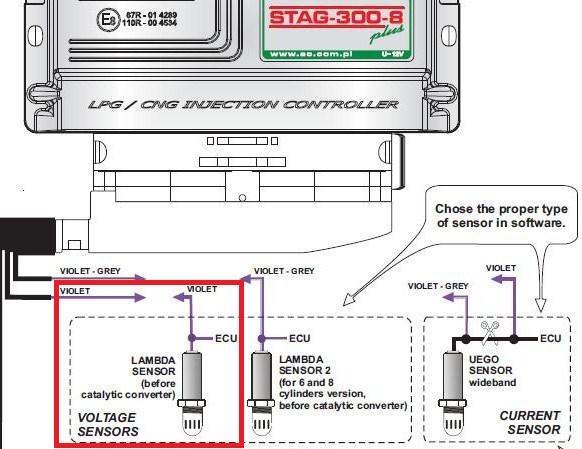

Zdravím taktéž ma problém u stagu 300 plus mam zapojít lambdu podle schemy ale stag jí čte ale neposílá dál do ecu takže je neustale cca 1.5v na vstupu do ecu co stím zná někdo jak to má správně fungovat a nebo je spatna řídící jednotka lpg
Jaké auto,???? u některých je sonda 0-1V, což by bylo bohaté jak hrom, pokud je tam sonda 0-5 V, tak je to naopak chudé.....
Zdravím octávia 1,6 74 KW jinak to vím ale ve schematu zapojení při jedné lambdasondě se přeruší kabel do ecu takže z lamdy do řídící jednotky lpg a zní do ecu ale z stagu mi to nepošle dál do ecu tak septám co stím jestli je ňákej figl v nastavení a nebo jestli je stag špatný
paralelně na lambdu lol
Jinak díky sem jantar stačilo pořádně dokouknout na montážní návod ještě to tam mají označený že napěťová jde do ecu a proudová se přeruší dobrá příště budu koukat líp. :doh

Tak jestli to dobře chápu, stačí vzít či najít ten fialový kabel s ŘJ Stagu a přidělat ho k taky fialovému kabelu na první lambda sondě, nic nikde nepřerušovat, jen ho čistě připájet. Je to tak?

popisovali jsme to s Paulem výše...zapojením sondy nic moc nezískáš u tohoto auta, naopak si můžeš rozházet benzínovou mapu...
Jo jo, to jsem pochopil. Já mám sice 2.0, ale asi to bude stejné. Já jak teď jezdím k novému plynaři, tak ten mi právě říkal, že jí zapojenou nemám a že oni jí zapojují vždy, že se jim to potom lépe ladí a seřizuje. Tak jsem si říkal, že bych si to zapojil a pak to nechal opět poladit, stejně tam právě před zimou chci zajet až přeseřídím vstřikovače.
kaje 2,0 má běžnou lambdasondu...neneí problém ji zapojit....
ale do širokopásmových nevrtám.....sou to svíně citlivé.....
Jestli se mi podaří ten drát lehce najít, tak jí zapojím, jestli by to znamenalo nějak moc rozmotávat tu elektroinstalaci, tak se na to vykašlu. Takhle chytře jsem se rozhodl.
Mazec, tebe chcu do týmu :D
Máš 2 možnosti....buď se dostaneš na svazek pravé přední strany.....někde tam blízko vyúsťuje i hadice na benzín do motoru nebo se dostaneš do spod auta a "sosneš si lambdu" zpod auta od svorkovnice, nicméně pak musíš ten drát vytahnout navrch logicky např po originální kabeláži od lambdy do ŘJ motoru.
Myslel jsem jestli najdu ten drát od Stagu. Plánoval jsem to právě napojit až ke svorkovnici co je zakrytá víčkem na podvozku pod spolujezdce, takže bych ten drát táhl po měděné trubce plynu po které již vede elektrika k LPG nádrži a právě vede hned vedle té svorkovnice. Musím to prozkoumat kde ten fialový od Stagu může být, mám celkem pěkně tu elektroinstalaci schovanou, ale musí tam někde být.
ale budeš ho muset minimálně nadletovávat, on není v takové délce......možná je taky střižený a nechaný kousek za paticí
