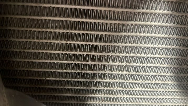

  13. csabac odpověděl na csabac's téma v Motor 1.6 TDI
    Vypada ze ano. Cesta domov sviznejsie tempo a max. booo 110 co som videl 2x kratkodobo na par sekund. Po zjazde z dialnice to zbehli pid 100ku behom 1km. Predtym to liezlo dole aj 10km
  14. csabac odpověděl na csabac's téma v Motor 1.6 TDI
    Tak pár stovák km od výmeny chladiča oleja už nabehané. Teplota oleja klesla cca o 8-10°C. Dnes cesta do práce 75km, z toho cca 50 diaľnica. Vonk. teplota 21°C, tempomat 137km/h na diaľnici. Najvyššia teplota oleja 108°C. Pri zaťažení a stúpaní teplota klesala až k 99°C, pri klesaní naopak stúpala. V priemere 104°C je za mňa už super. Minulý piatok diaľnica so zastávkou na pol ceste-cca 10 min zastávka. Teplota vonkajšia 35°C, najvyššia nameraná teplota oleja 113°C. Uvidíme cestou domov, keď budú vyššie teploty a dám súvislú jazdu. Ale myslím si, že tá výmena mala opodstatnenie. Čo ma mrzí je servis. - olej nedoplnený po výmene chladiča oleja - toto je za mňa úplne, že mimo technického a logického vnímania - plus včera som dopĺňal asi 2 dl chladiacej kvapaliny. Dúfam, že všetko dobre poskladali a nestráca sa. Odvzdušnené vraj bolo.
  15. Nechcem to zakriknut. Po prvom dni jazdy, cca 200km sa drzi teplota oleja nizsie. Rano okresky do 100c, predtym 107-108. Dialnica poobede so zastavkou v pol ceste cca 110. Od 106-113. Predtym 119-123. V pondelok dam celu dialnicu bez zastavky tak uvidime ako sa bude spravat vtedy. Ak sa to bude drzat, tak za mna je to uz prijatelne, aj ked tu tdi pisu chlapi okolo 105-110 dialnica.
