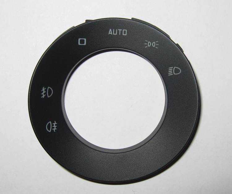

  10. Tinno zveřejnil téma v Interiér
    ahoj chlapi nenasiel by sa u niekoho pokazeny prepinac svetiel s polohou AUTO? zohnal som si prepinac ale problem je ze je to zo SUPA. takze by som potreboval len ten vonkajsi kruzok na OII FL v prilohe je ten povodny zo SUPA
