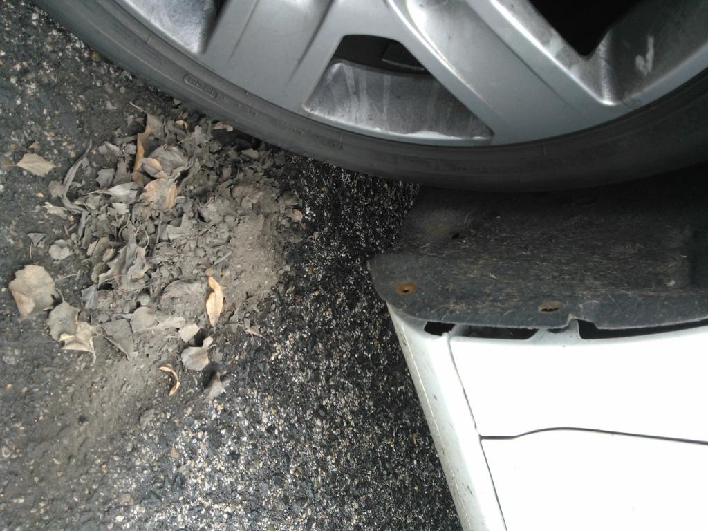

    Zdravim, tak jsem dnes také vyčistil ten bordílek za krytem podběhu, bylo toho tam požehnaně. Doporučuji občas vyčistit.... :-))

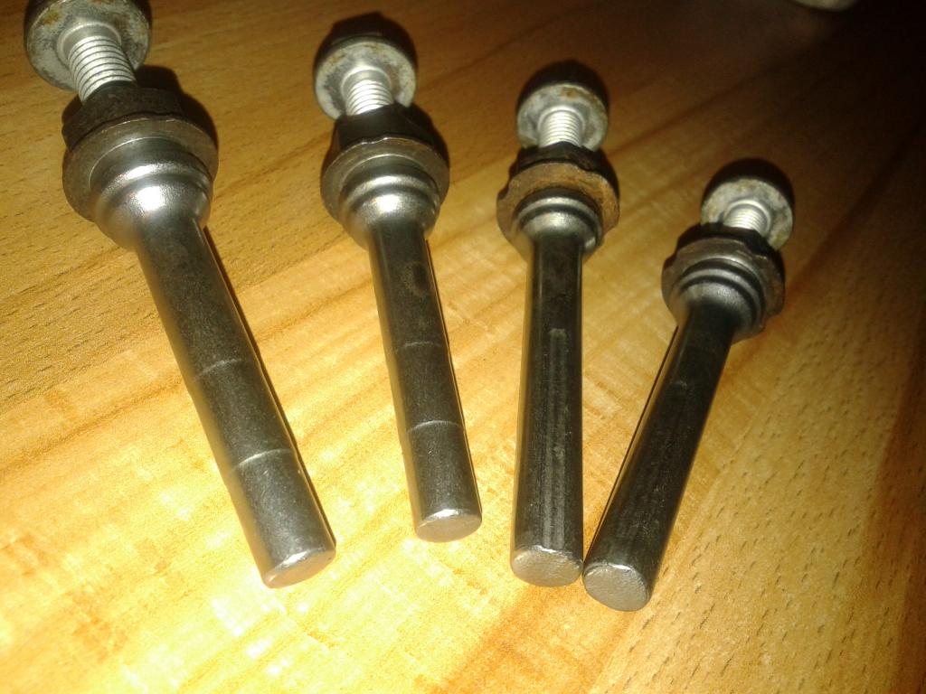

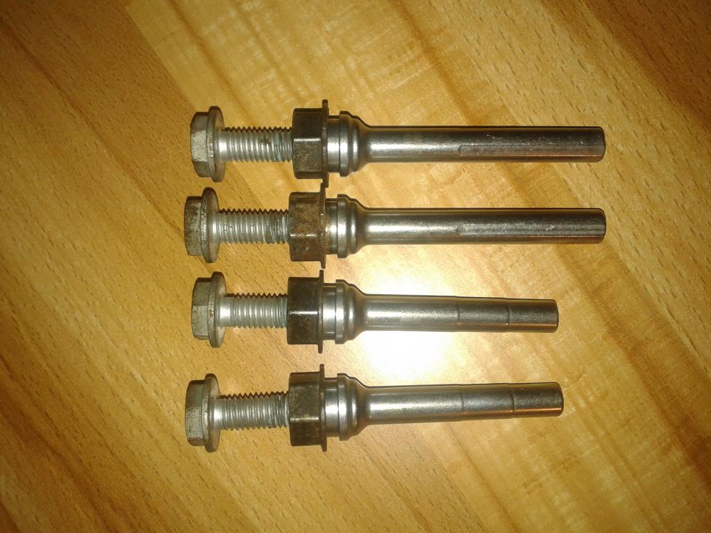

  8. Tak jsem to šel nafotit sám. Je vidět že jsou dva kratší a jiný tvarem. Kdo poradí kam s kterým???? :-)

  10. jde o tyto čepy: http://www.autokelly.cz/#|Y33buV4cvEnkJxvjhfNBp8qMjTdQz5b5PiRx+odldKUXVyT9/8JqAQ6swe5iS6fZcKfH+Lq4oaiv6tamKj21Ih4F9BkAi0HlYOMOx/9AO+f/S0H9GYOneZrKxuIXTqB6dnOfZ7g1puFJ9/Ty841iVJrKP3uMcsjieqY/f0+2zjNQ5CQxcThcYGGBaQtJD+l+nXpAMU0Ngc4jfJtsjZs50+7e47n3LIVAkYVEScMpRbwmZnPLwzRIw1URZx2zFfZNmPJfKcMwlIeA2kmxIpugeg==
  11. Prosím o radu, měnil jsem zadní brzdy komplet a při výměně držáku třmenu jsem zjistil, že je každý čep jiný, respektive jeden je kratší a jakoby do kónusu ve třech vrstvách a druhý s podelným vyfrézováním. Problém je v tom, že nevím kam s kterým, nahoru nebo dolu? Díky za rychlou odovědˇ. Nikde jsem to tady nenašel. Octavia II 1,9TDI PD, kotouče 260x12.
