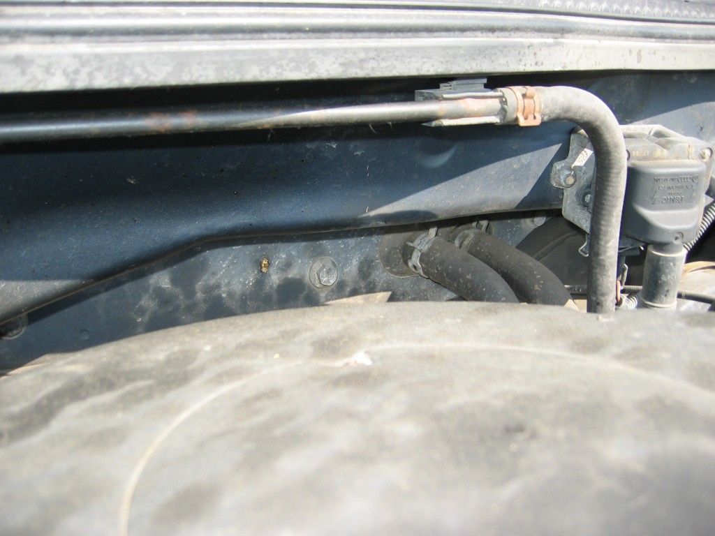

    CHci se vrhnout taky na výměnu radiátoru topení. Všechno je mi jasný, jen ten závěr ne. Musím tedy vydělat celý topení, jak je to v tom návodu + odvrtat ty šrouby taky jak je to v tom návodu? Nebo stačí povolit jeden šroub ze strany motorovýho prostoru a část topení vydělat? Mám auto bez klimy. Posílám návod i fotky z motorvýho prostoru mýho auta. Poraďte hoši.
  16. Borci, nevíte, který je to šroub?
  17. Nadešel čas, kdy se vrhnu na výměnu radiátoru topení. Stáhl jsem si návody na rozdělání palubky, tak bych to měl zvládnout. Potřeboval bych ještě vědět, který šroub se povoluje v motorovém prostoru, abych uvolnil radiátor. Nahazuji fotky.

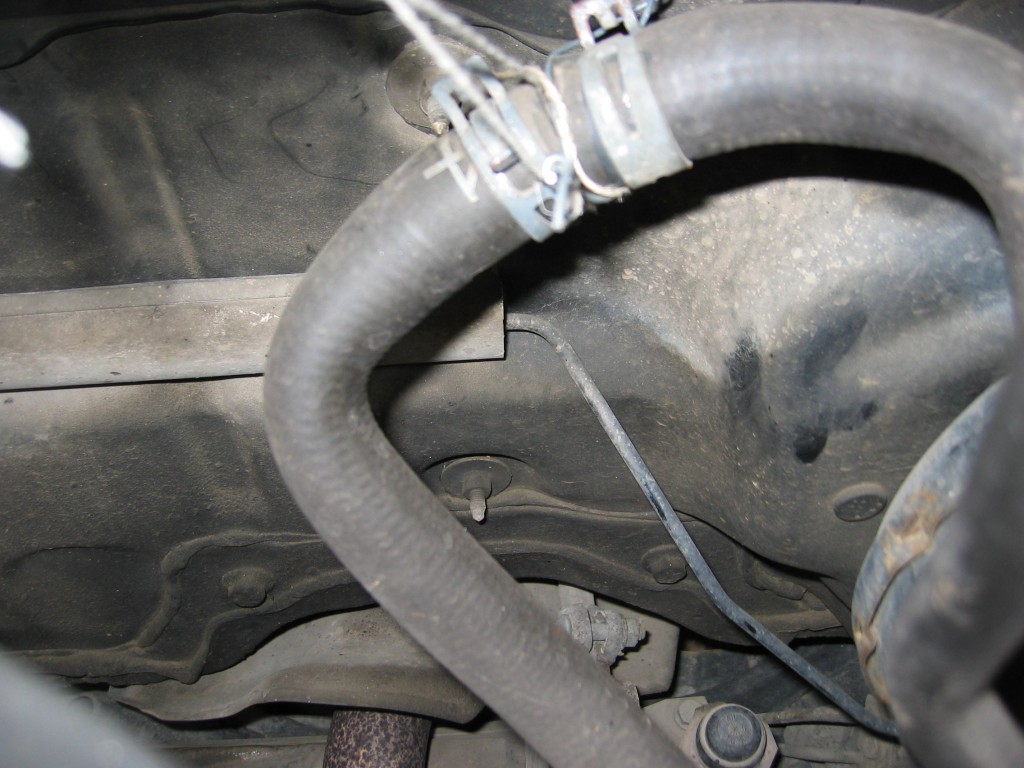

  23. Dneska jsem na to ještě mrkl a musel jsem odpojit předřadný odpor ventilátoru, protože mi z toho kape voda. Udělal jsem fotky. Podle toho schématu a vyfocených hadic v motoru, by měl zajímalo, jestli by bylo možné hadice odpojit a spojit nějakouk trubkou, aby se zatím radiátor topení vyřadil, než to spravím. Určitě to bude ono, žádná jiná hadice s vodou dovnitř nejde.
