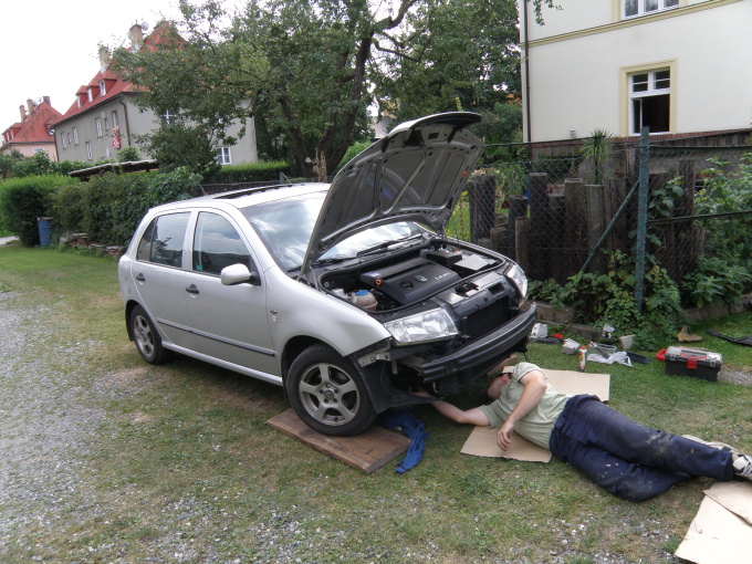

Zdravím, můj postup při výměně čidla byl následující. K čidlu jsem se dostal od kola řidiče, tj. podběhy s kolem pryč, zde sem povolil dolní šroub čidla, jelikož jsem neměl nějaký speciální přípravek, musela jít pryč i autobaterie, abych na čidlu povolil horní šroub přístupem od motoru, na který jsem se od kola nedostal. Čidlo bylo uvolněné z řídicí tyče. Odpojení z ŘJ serva proběhlo po vytažení mlhovky. Toť vše. Nový senzor úhlu natočení kol stejně nepomohl, tak jsem ho odpojil a již dále nebudu řešit. Hlavně, že nic nepoblikává. Někdo to sice považuje za dočasné řešení, ale v mém případě se bude jednat o řešení definitivní, tedy pokud nebudu vůz prodávat.- Máte problémy s řízením? Nefunguje servo?
