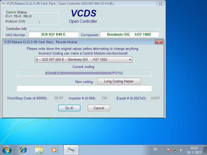

  12. Chassis Type: 1K0 Scan: 01 03 08 09 15 16 17 19 25 42 44 46 52 56 62 72 7D VIN: TMBBS21Z772023348 Mileage: 112400km/69842miles 00-Steering Angle Sensor -- Status: OK 0000 01-Engine -- Status: OK 0000 03-ABS Brakes -- Status: OK 0000 08-Auto HVAC -- Status: OK 0000 09-Cent. Elect. -- Status: Malfunction 0010 15-Airbags -- Status: OK 0000 16-Steering wheel -- Status: Malfunction 0010 17-Instruments -- Status: OK 0000 19-CAN Gateway -- Status: OK 0000 25-Immobilizer -- Status: OK 0000 42-Door Elect, Driver -- Status: OK 0000 44-Steering Assist -- Status: OK 0000 46-Central Conv. -- Status: Malfunction 0010 52-Door Elect, Pass. -- Status: OK 0000 56-Radio -- Status: OK 0000 62-Door, Rear Left -- Status: OK 0000 72-Door, Rear Right -- Status: OK 0000 7D-Aux. Heat -- Status: OK 0000 Toto mi vypisalo pri diagnostike a detail jednotky elektriky vyzera takto Address 09: Cent. Elect. Labels: 3C0-937-049-23-H.lbl Part No SW: 3C0 937 049 E HW: 3C0 937 049 E Component: Bordnetz-SG H37 1002 Revision: 00H37000 Serial number: 00000004278156 Coding: 09000E0300000000000000000000000000097F075C Shop #: WSC 08167 234 52451 VCID: 2B5F19758A1E111 Subsystem 1 - Part No: 1Z1 955 119 A Labels: 1KX-955-119.CLB Component: Wischer SK351 012 0401 Coding: 00063477 Shop #: WSC 08167 No fault code found.

  19. Akurat som zistil ze mi nesvietia svetla vzadu iba obrysove T10ky mal som nakodovanu ameriku nesvietili ameriku som deaktivoval aj tak nesvietia? viete mi poradit ako to nahodim? posielam aj foto codu aky mam
  20. Keby som ti poslal kod? jednotky ktory mam,? ta amerika sa mi paci len nechapem tie svetlaaa vzadu
  21. tak kodoval som to len ja nehral som sa vobec s percentami ani s nicim inym len tam kďe bolo zakliknute scandinavia som odklikol a klikol som ameriku inac funguje vsetko v pohode len ten zadok sa mi nepaci a neverim zeby ziarovky boli vsetky styry na obidvoch stranach zle lebo brzdy funguju ale inac nesvietia
  22. akurat som zistil ze pri tej amerike. aj pri svetlach v polohe 2 svietia vzadu iba bocne ziarovky vo svetlach a horne a dolne nesvietia . je to normalne? zda sa mi to cudne
  23. Takze ten popis nieje spravny lebo pri scandinavii mi svietia zadne svetla aj v polohe 0. A co je to ten zimny rezim? Ide jar tak ko si to mam nakodovat? Svietenie hmlovkami nechcem
  24. Denní osvětlení (Skandinávie) Při této volbě se světla zapnou současně se zapnutím klíčku pokud je přepínač světel v poloze 0 nebo 2. V poloze 1 (parkovací světla) jsou rozsvícena pouze parkovací světla. Zadní obrysová světla jsou zapnuta pouze v případě, že přepínač je v poloze 2. Denní osvětlení (USA) Při této volbě se světla zapnou současně se zapnutím klíčku bez ohledu na stav přepínače světel. Přední světla zhasnou vždy, je-li zatažena ruční brzda. Zadní obrysová světla jsou zapnuta pouze v případě, že přepínač je v poloze 2. Mam na aute momentale nakodovanu scandinaviu preto sa chcem uistit aky je medzi tymto rozdiel. Podla toho popisu co som nasiel na nete je rozdiel pri amerike len ten ze pri rucnej brzde sa predne svetla deaktivuju. Ja mam momentalne aktivovanu scandinaviu a ked pretocim klucom tak mi svietia vsetky svetla aj vzadu aj na znacke teda aj obrysove podla toho popisu by mali svietit iba predne ak je ovladac v polohe 0 a ak je v polohe 2 tak aj zadne. Mne pri polohe2 svieti naviac interier. Ameriku som chcel preto ze vacsinou startujem pri rucnej brzde tak by mi svetla nesvietili pri startovani ale az po uvolneni rucnej takze oplati sa mi prekodovat to na ameriku alebo ostat pri scandinavii?
